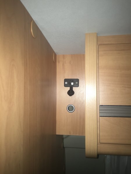

Det första som slår en är den totala avsaknaden av 12v uttag kopplade till bodelsbatterierna. Till min glädje så fanns det två st under passagerarstolen, så det var ju bra, 2*85 ah, agm.
Del 1:

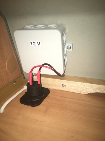

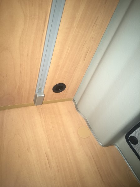

Det sitter däremot kopplingsdosor i överskåpen, en på var sida om sängen samt en över sittgruppen. Så det blev till att borra hål och koppla in sig, valde att sätta cigguttag istället för usb-kontakter, ger lite mer frihet i framtiden och de där usbkontakterna drar ju alltid lite ström även när de inte används, försumbart, javisst men ändock..
Över sittgruppen finns även dragna kablar för TV, men i denna bilen så avstår vi TV tillsvidare, däremot så behövs uttaget fram till att driva vår Dovado router. Internet klara man sig inte utan !
En 28 mm hålborr gjorde jobbet lätt. Alldeles nedanför de nya uttagen där bak så hänger en hållare för tidskrifter och pyssel så det blir lätt att hålla ordning på sina laddgrejjor.

Nej det har jag inte,
Kopplade in mig på kablaget som går till listen som du ser, är en skena för en flyttbar led-lampa.
Jag räknade kallt med att grovleken på kabeln är tillräcklig, en led drar inte mycket.

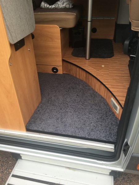

Det behövs lite matta i bilen också, vi köpte entrémattor på löpmeter, tog en duniduk och klippte till som mall. Lade mallen på mattan och skar till med en mattkniv. Myspys :)

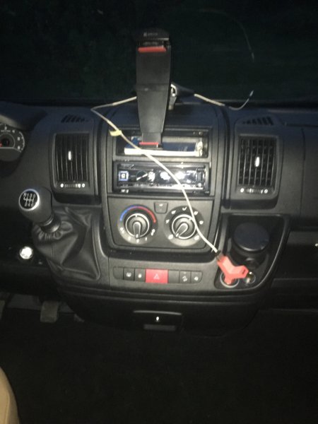

Del 3,
Väljud... Man måste förstås ha en bilstereo i bilen. Det är vad man brukar skriva "radioförberett". Vilket innebär att där stereon skall sitta så finns färdiga kontakter som man bara pluggar in i stereon så är allt på g, med högtalare och allt. Inget svårt utan bara bra. Om man kan förlika sig med Citroen orginalhögtalare förstås. (Kan kanske vara ett framtidsprojekt att byta ut orginalhögtalare till nåt bättre, men vi får spela in dessa först). Det finns bara ett problem, pluggar man bara in rätt av så tas strömmen från bilbatteriet....
Inget bra, man vill inte stå utan ström där...
Bodelsbatterierna finns under passagerarsätet och där är det TRÅNGT.....
Tog bort plastkåporna både fram och bak men hittade inget sätt att komma åt polerna...
Höll på att ge upp, hur in i hela h....... Skulle jag lösa detta?
Skrev en fråga här på forumet och frågade om det fanns någon smart enkel lösning? Fick till svar att det är nog lättast att skruva loss stolen ....
Ja, så enkelt/svårt är det förstås, som amatörmekare så är det nog så att man ibland inte ser det självklara.
Stolen satt fast med 4 skruv typ stor sexkantsnyckel, två st torx typ stor samt en sista som krävde hylsnyckel..... Men med dessa lossade så var det bara att lyfta av och där, heureka ! Där låg de två batterierna lätt åtkomliga. Sen var det bara att koppla på kablarna, 1,5 mm samt sätta dit en säkring som jag placerade vid "framluckan" där huvudsäkringarna satt. Sedan var det bara att lossa plastbitarna vid hjulhuset, där fanns redan många kablar i genomföring upp mot instrumentpanelen. Med hjälp av ett rensband för avlopp? Så kunde jag hitta en väg genom panelen framför passagerarsätet upp till luckan där stereon skulle sitta.
Om man kopplar ihop den gula ( som skall ha ständig ström för stereons minne) samt den röda ( som normalt är kopplad till tändningsnyckeln ) och kopplar ihop det med strömmen från bodelsbatterierna så är man helt oberoende av tändningen och bilbatteriet. Visst, detta sätt att göra det gör att det alltid drar lite ström från bodelsbatterierna, men å andra sidan så är det bara ett öppna luckan i framkant av passagerarsätet och dra ut säkringen då det är dax för vinterförvaring.
Skruva fast stolen var lika lätt som att skruva loss den, om man har verktygen och modet :)

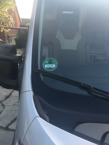

Tyskland är kul och ibland så vill/måste man passera större städer och då kan det finnas miljözoner. Då måste man ha ett klistermärke som visar utsläppsklassen på bilen.
Jag beställde den på:
Miljödekaler - DEKRA Portalen
Dekra Sverige. Hur lätt som helst, angav bil nummer, betalade in 185 kr förra torsdagen och igår låg dekalen på posten,
Så nu räds vi inga miljözoner i Tyskland :)
Vi kör vart vi vill, nästan.
När vi bytt bil,åker vi från CITTI-varuhuset där vi måste
innom bagarn m.m,ock til Dekra 300 meter nedanför.
Der får man märket direkt för 5 Euro

Dekal i Tyskland:
Vår dekal (tips här på HBK) kom från Berlin. 6€ inkl. frakt och allt! Nu ryktas det att nya dekaler är på "G" med Euro VI som ska ha blå färg. Allt förändras hela tiden!

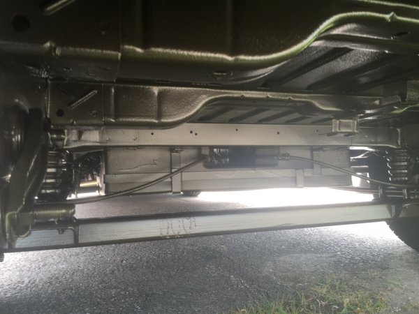

Rostskydd......
En husbil är ett stort ingrepp i en familjs ekonomi... Även vår,
Så för att ta hand om denna investering så bra som möjligt så bestämde vi oss för att boka en rejäl rostskyddsbehandling..
Min vän "Martin i höla" hjälpte oss me detta..
Fet och fin undertill :)

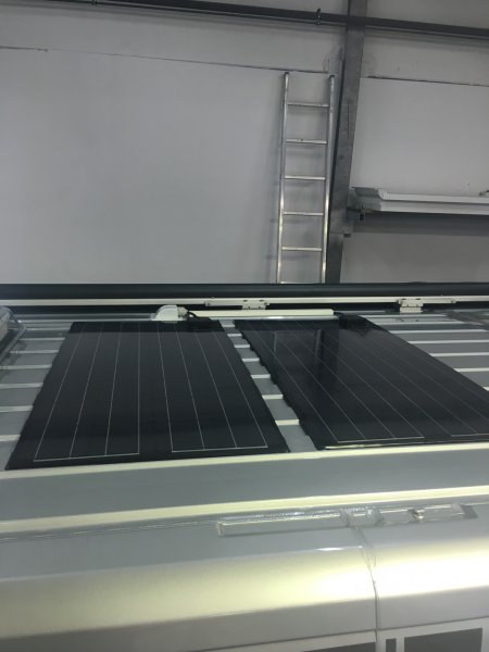

Del 6:
Strömförsörjning är viktigt, för att kunna vara självförsörjande så är solpaneler på husbilen ett måste.
Har häromdagen låtit montera två flexpaneler direkt limmade på taket och kopplat dessa till en mppt laddare.
Nu valde jag att laddaren går direkt mot bodelsbatterierna samt satte dit en separat panel för att hålla koll på det hela.. Kanske vore bättre att gå via ebl men nu är det som det är..
200w skall räcka för vårt behov under årets ljusare tid. På vintern är vi hemma :)
Dessa paneler väger verkligen inte mycket, Max några kilo stycket..

Hejsan,
Skrev lite von oben "har låtit installera" solpaneler....
Har inte gjort detta själv utan anlitat
Home
Till detta jobb, ganska dyrt men allt är på plats och iordning,
.kombinerade detta med en liten minisemester på en vecka i denna del av Tyskland. Blev även ett besök hos Marc på gaswinkel, mer om detta längre fram:)

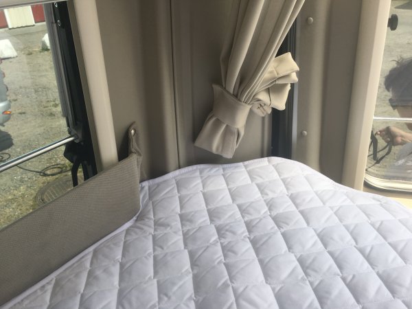

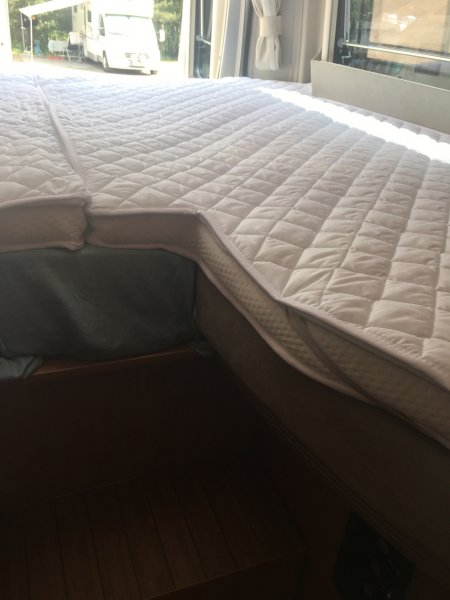

En god nattsömn är avgörande för ett bra husbilsliv. Våra orginalmadrasser våran Pössl är bra men stenhårda. För mig och lilla hjärtat som ligger bredvid då behöver vi mer en säng i klass med " prinsessan på ärten" . För att lösa detta tog vi kontakt med Janne på svensk madrassdesign i Falköping. Vi åkte dit i lördags och han kom ut och tog mått i bilen, det är många "kringelikrokar" i en Pössl.... . Vi gjorde Falköping, med ostbod och allt, en och en halv timme senare fick vi ett sms från Janne, era madrasser är färdiga!
Måttsydda 6 Cm tjocka, underbara madrasser och madrasskydd. Hur bra som helst :):)

Nu efter ännu en natt så kvarstår gårdagens betyg, suveränt !
De två formsydda, då menar jag verkligen formade efter insidan på roadcruisern, "mellanmodellen" ca 6 Cm tjocka, inklusive formsydda madrasskydd kostade 3560 kr.
Jag uppfattade det som att i prislistan på hemsidan så ingår måttanpassning, man väljer storlek efter längsta längd och bredd man behöver.

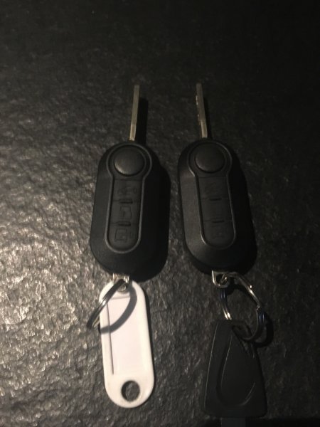

När vi köpte vår Roadcruiser så fanns bara en riktig fjärrkontrollsnyckel med samt en gammaldags "vanlig" reservnyckeln.
Känns lite klent när man är ute och åker, om jag och hustrun är ute samtidigt så är det praktiskt och bra om vi båda kan låsa upp skjutdörren. Det är bara förardörren som har nyckelhål.
Så det blev att beställa en extranyckel.....
3007 kr på hurtigs bil i Kungälv. Båda nycklarna skall paras om med elektroniken i bilen.. Dyrt ? Javisst ! Men värt varenda krona om regnet kommer och jag är ute och går med hunden :)
En glad hustru är värt mycket:):)
