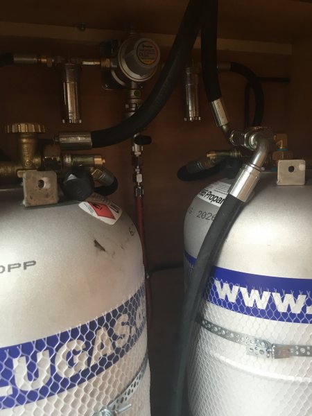

Då vi var i Tyskland för ett tag sedan och monterade solpaneler så tog vi en liten omväg in i Holland och besökte Marc på Gaswinkel och shoppade loss på "gasprylar" . Då våran Roadcruiser i princip var tom i gasförrådet, en flaska och en regulator så blev det en del. Jag hade mailkontakt med Marc och beställde "allt jag behöver för en lpg installation" med två aluminiumflaskor och en truma duo control, två gaslfilter och all slang till detta. Samt även grejor till en utvändig påfyllnadsanordning.
Nu i helgen så har jag monterat allt i bilen, attans vad trångt det är i gasolfacket. Men det fick plats och allt är iordning. Var på hornbach och köpte spikband i plåt, sådan remsa som har hål i, så jag bytte ut fästbanden till flaskorna och satte skruv och mutter som fastsättning.. Så nu är det en fast installation....total tid för detta arbete kanske tre-fyra timmar inkl "tankearbete"
Kom precis hem från Preem I västra Frölunda och har tankat upp. Gick i 40 liter i de två och kostade 376 kr..
Så nu är man oberoende av olika länders flasksystem och då alla fyra adaptrarna ligger i bilen så känner jag mig säker på att kunna tanka gas överallt på den Eurpoeiska kontinenten inkl de engelska öarna :)

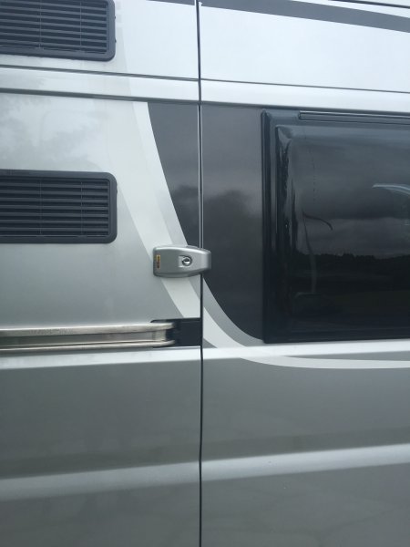

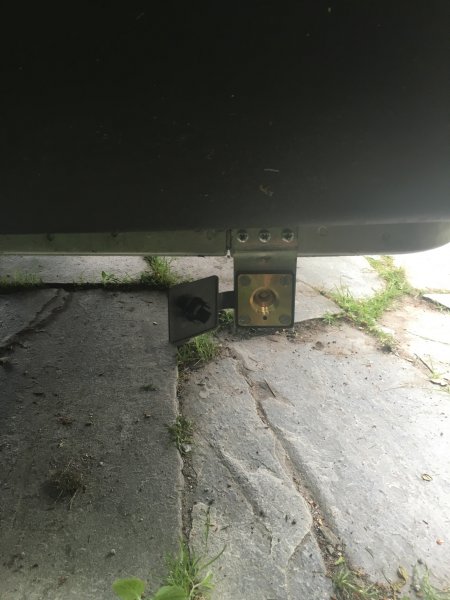

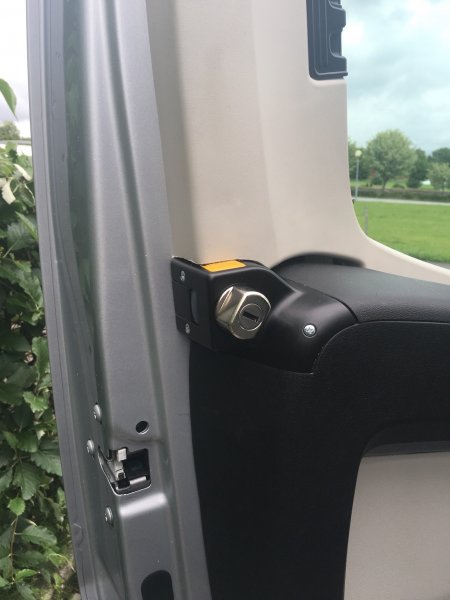

Vår husbil är vår Borg !!!
Säkerhet och lås är en viktig del i husbilslivet, man vill kunna vara så trygg som möjligt när man far runt i Europa. Beställde ett komplett paket från Heosafe i Tyskland för både framdörrarna och skjutdörren samt bakdörren. Allt koordinerat till samma nyckel. ( vi fick med 4 st ). Nu är det monterat och klart. En nackdel är att extralåset till skjutdörren bara går att låsa utifrån.... Men det inre skyddet då vi är hemme sköts av den tyska jaktterriern Äddie.....
Ingen grejar med bilen utan en rejäl åthutning från tysken kan jag garantera :)

Törs man fråga vad allt kostade? Funderar på att byta till Alugas på hemväg efter vårens resa. Hälsningar Eva och Beppe

Hejsan,
Vad allt kostade ?
JAg tittade nu på fakturan, är på holländska men ca 1.000 € totalt.
Inkl. Allt, två flaskor, duocontroll, gasfilter*2 och alla slangar, utanpåfyllningshållare, adaptrar till alla Europeiska kopplingar (4 totalt), ja rubbet helt enkelt. Det som saknades för en helt färdig installation var 2 meter metallband för att sätta fast flaskorna i hållarna för fast installation.

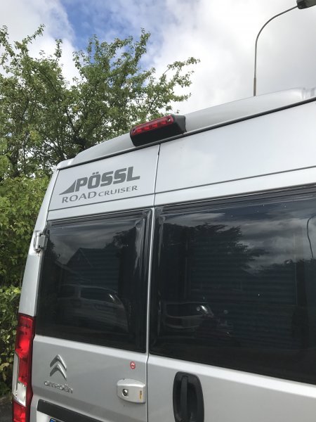

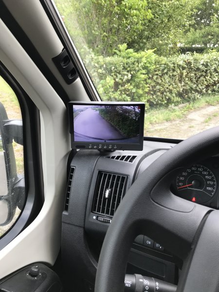

En plåtis är väldigt smidig och bra att köra runt med. Är en otrolig skillnad från den gamla i plast. Men med smidigheten kommer också viljan att parkera på mindre yta, att kunna placera bilen inom rutan när man parkerar. Det blir ju lite överhäng bak vid en vanlig parkeringsruta. Bara att kunna fickparkera med en husbil är ett lyft. Men det är svårt att se i speglarna var bilen slutar så det har blivit ytterligare en "förbättring"
Backkamera !
Finns jättesmidiga där man byter ut det övre bromsljuset. Inga extra hål i karossen. Jäklar va bra det blev, en riktig nyttopryl :)

Har också funderat på en liknande backkamera, men undrar hur du anslöt kameran. Fanns kablage draget till monitorn eller hur drog du annars fram kablaget.

Hejsan,
Jag lossade övre bromsljuset för att kolla, tyvärr inget framdraget. Däremot så finns det plats inne i karossen att dra en kabel rätt ner i hörnens och sedan gå under bilen fram till motorrummet. Finns någon instruktion på youtube där man installerar en sådan backkamera.
Men jag kröp til korset och anlitade jr larmservice istället.....

Sv: Pössl-Pyssel eller en "plåtispimpares" vedermödor
Jag använde JR för exakt samma uppdrag med samma kamera. Det blev inte riktigt bra. Dom drog kabeln längs vänster stolpe bak, men det blev så tight att plastdetaljerna inte passade efter. Dessutom glappar kabeln så att kamera fungerar bara 60% och aldrig när det är ett måste.
I övrigt har JR gjort bra jobb.
Det var inget vidare, tråkigt att höra.
Vårt montage är klockrent, så här långt.
De kanske använde er bil som test/utbildningsbil :)
Så nu vet de hur man skall göra, innan vi anlitade JR så var jag i kontakt med största Citroën återförsäljaren i närheten. De hade noll koll, skulle riva ur hela inredningen och visste inget alls om kameror integrerade i bromsljuset....
