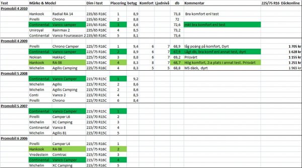

Det verkar vara lite tunt med erfarenheter mellan olika däck så jag gjorde en enkel sammanställning med de däck som placerat sig på topp 5 i Promobils tester de senaste 5 åren. Jag hittade inte all information då jag inte har hela testerna med det ger ju iaf en fingervisning.
Det lutar nu åt Continental Vanco Camper eller Hankook RA08.
Vanco Camper har placerat sig i topp i 5 år i rad och har även fått bra kritik för att det är tyst.
Hankook RA 08 verkar också bra och har även ett bra pris.
Är det någon som har några erfarenheter av just dessa däck?

Det ser ut som att det är blandat C-däck och CP-däck, kanske något man bör ta med i jämförelsen? Särskilt om man har bilen stående still långa perioder?

Ja det är nog bra att väga in det om man vill ha CP däck. De däck som heter Camping eller Camper i listan är CP däck.
För min del är det inte så viktigt och det verkar inte som att Promobil har vägt in det i testresultaten heller.
Jag skall väl förtydliga att jag bara har varit ute efter att hitta ett bra däck som är tyst och bekvämt och passar mig. Listan är inte på något sätt en komplett lista över alla de bästa däcken för alla.
Den visar ju egentligen bara placeringen i Promobils tester. I brist på egna praktiska erfarenheter så kan det ju vara av nytta.

Jaha
Då har jag beställt däck . Nu kan våren komma.
Det bidde Continental VancoCamper från däckonline.se
Intressant prisutveckling på däcken hos Däckonline.
För ett par veckor sedan när jag gjorde min sammanställning här ovan kostade de 1628:- st.
I morse när jag kollade var priset 1545:- st. Nu på kvällen kostade exakt samma däck (225/75/16CP) 1298:-. Det måste ju vara ett ruskigt bra pris. Snacka om prisfall.
Jag tänkte att det är väl bara att passa på nu innan de blir helt gratis och jag blir tvungen att betala frakt:D
