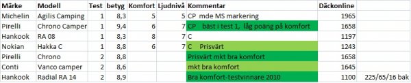

Klistrar in en enkel sammanställning jag gjorde i våras.
Jag minns att jag läste 2 tyska tester varav en var i Promobil men den andra minns jag inte. Jag tror inte man kan jämföra betygen mellan test 1 och 2.
Jag tror ochså att jag bara tog med de däck som kunde vara av intresse för mig då och tyvärr verkar man inte alltid mäta komfort och ljudnivå.

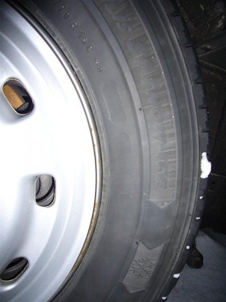

Då har jag varit ute och tagit ett kort på mina dubbfria vinterdäck utan sajpningar som viker sig vid inbromsningar .
Det är ju då Michelin Agilis och det står snow samt märkt med snöflinga .
Visst är det bästa att köra med dubbdäck på vintern och sommardäck på sommaren men dessa har fungerat utmärkt både sommar (+40) och vintertid (-30) .
Skulle jag köpa nya dubbdäck och köra 100 mil / år så är dom ju kass enligt "kunnigt folk" efter 5 år / 500 mil , däcken har ju annars kapacitet till att gå 4000-5000 mil .
Är mönstret "konstigt" ? Det är ju inga Kinadäck .
Man ser ju även hålen som är förmodligen förberedda för dubbning.

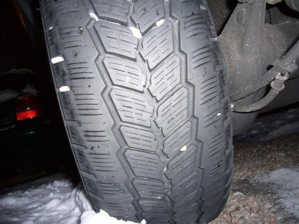

Det däcket du har på din bil är ett dubbdäck som dom inte har satt i dubben.
Skillnaden på ett dubbdäck och ett friktionsdäck är bland annat sajpningen, dom sparar en yta där dubben ska sitta i övrigt är det sajpningar även i dubbdäcken annars hade man inte fått något vidare bra grepp i snö. Jag lägger med bilder på Michelins dubb och friktionsdäck

Stämmer och man ser ju att sajpningarna är större och bredare än på däcket som dubbats , det däcket som jag har på bilen sitter originalmonterat från fabrik och jag har ett likadant däck på reserven .
Det jag har viker sig inte alls som ett däck med alla dessa sajpningar .
