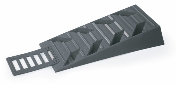

Sv: Nivåklossar vinter och sommar
Vi har klarat oss utan kilar i fyra år, MEN igår var vi och köpte ett par Fiamma Level Up Jumbo.
Enligt medföljande instruktion skall dom klara 8 ton per axel.
Det jag vill komma till är att det går att köpa till Anti-Slip Plate 97901-007.
Det är det lilla "gallret" till vänster på bilden. Det skall passa modellerna Level Up, Level Up Jumbo, Level Pro och Level System Magnum.
Jag har inte hittat någon svensk återförsäljare.
Ulf
Det är väl den som JAndersB skriver om här ovan? Ligger den verkligen stilla även på blankis? Vikten 6,7 kg per styck (i så fall kan jag lika väl använda mina metallklossar året runt)?
aake
Använder dessa på vintern och de funkar också bra på blankis, om man tar det lite lugnt när man kör upp på dem.
