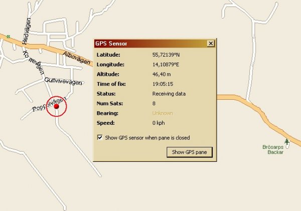

Hur kollar jag antalet satelliter i Autoroute? Kör jag riktigt långsamt, nästan stillastående, så hinner programmet ikapp och visar var jag faktiskt är.
Du ser det på GPS pane om du låter den vara framme när du kör.
Brukar lägga den längst ner i högra hörnet.
