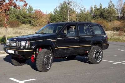

Nja, den lilla dosan från ANCEL är rätt användbar för smidiga tester, och jag borde nog ha litat på dess utvärdering för länge sedan när det troligen fanns lite garanti kvar, men sedan hade det varit problemet som tas upp här, Biltemas bedömning som tar flera dagar.... m.m. Ca. 270:-/år för batteriet med priset för sex år sedan, det täcker knappt botten i bensintanken på den vid en tankning.
Ja, JEEP'ar är roliga och gagnar bensinbolagen dessutom, men....... jätte-roliga och poppis när kompisar skall ha upp båtar :applaus:.

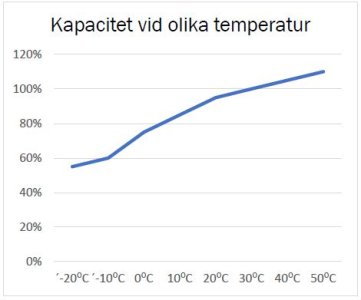

Men något som också var intressant var kurvan på effekten som dalar betänkligt med temperaturen.
Batteriet står ju ute i garaget som numera får klara sig utan underhållsvärme, för det är så torrt så rost på verktyg m.m. är inget problem, och lite sprayolja på helt råa metallytor avhjälper det problemet.
Det ser ju ut som det behövs uppåt 30° värme för att de skall ha full kraft och det sjunker mer än man kan förvänta sig vid lägre temp. Går ju i så fall att jämföra med en luftvärmepump som blir sämre ju mer värme man behöver......
Jag skall nog sträcka på ryggen och bära in batteriet så det blir lite mer uppvärmt och testa igen så man inte gnäller mer än man bör på kraften i batteriet.
Visa bilaga 237374
Återkommer M.v.h. JANKRO.
