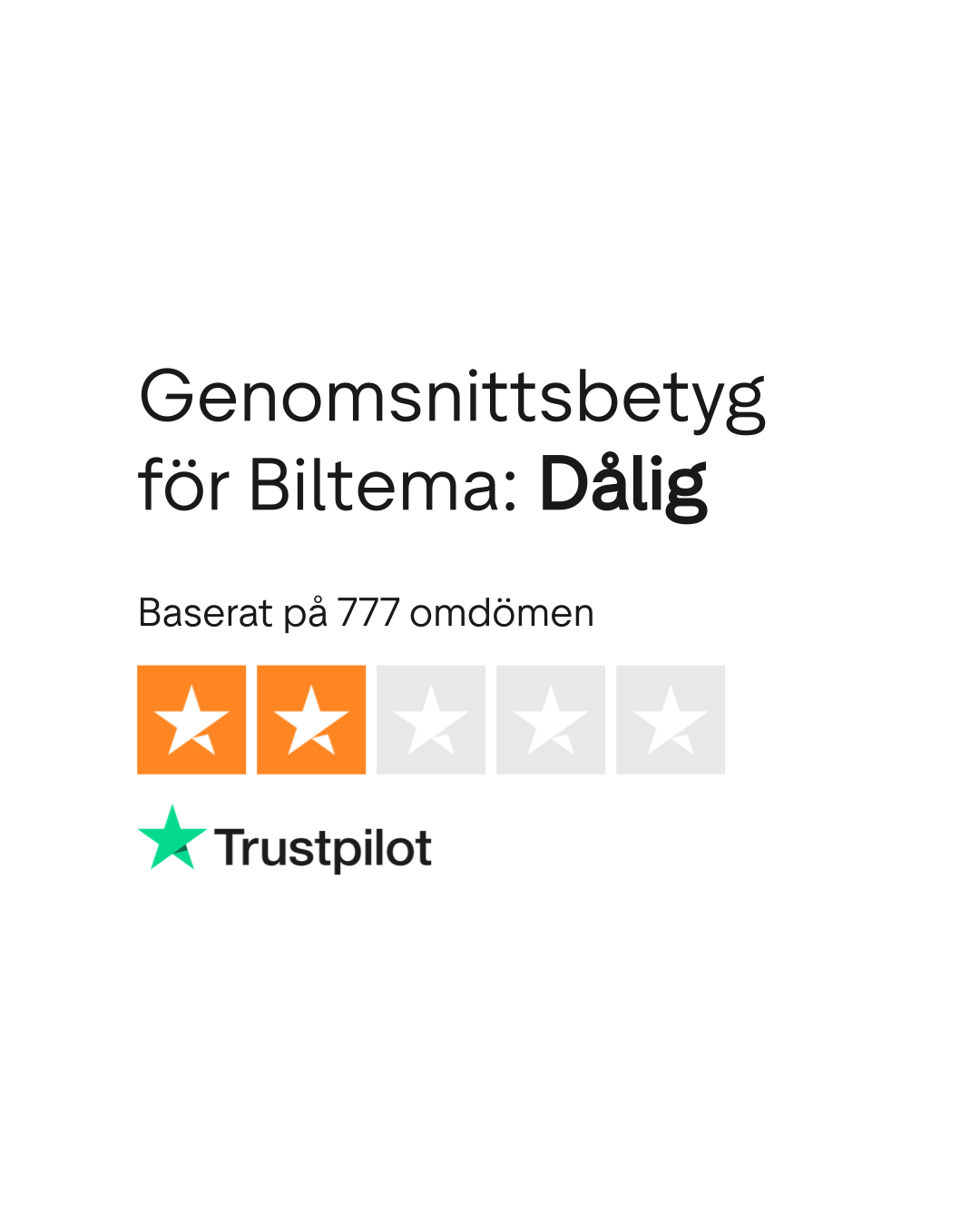

Läs recensioner här, av 644 omdömeslämnare ger 70% EN stjärna och några skulle vilja ge minus en.
Många skriver om just batterierna och känner sig blåsta.
