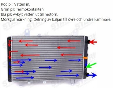

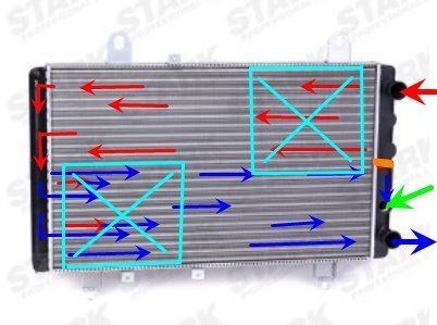

Tänk på om det sitter en likadan kylare som originalet (som det troligen oftast gör, även från eftermarknaden, för annars passar inte slangarnas placering och inte heller termokontaktens) så står baljorna upp på sidorna och kylvattnet går fram och tillbaka i sidled i kylaren och inte uppifrån och ner som är vanligast, och om det är mycket skräp i systemet så är det nästan omöjligt att få ut det som hamnar i vänsterbaljan, sett från förarplatsen.
Enda fördelen kan vara att det funkar bra att montera två nya mindre fläktar i stället för minivispen som sitter original.
Så här ungefär.
M.v.h. JANKRO.
Visa bilaga 236354
Så här ungefär.
Visa bilaga 236355
M.v.h. JANKRO.

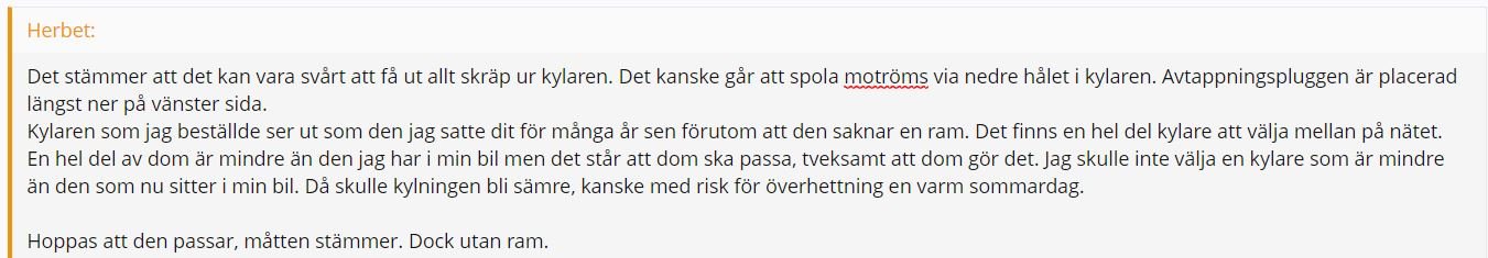

Det stämmer att det kan vara svårt att få ut allt skräp ur kylaren. Det kanske går att spola motröms via nedre hålet i kylaren. Avtappningspluggen är placerad längst ner på vänster sida.
Kylaren som jag beställde ser ut som den jag satte dit för många år sen förutom att den saknar en ram. Det finns en hel del kylare att välja mellan på nätet. En hel del av dom är mindre än den jag har i min bil men det står att dom ska passa, tveksamt att dom gör det. Jag skulle inte välja en kylare som är mindre än den som nu sitter i min bil. Då skulle kylningen bli sämre, kanske med risk för överhettning en varm sommardag.
Hoppas att den passar, måtten stämmer. Dock utan ram.
