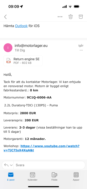

Problemet är ju bara att man vet inte vad de har dragit med sej, den är bara felsökt pp Hedin bil, så motorn är ju inte riven, men den går bara på 3 cyl och ingen komp i den 4:e. Skjutit olja mm, begagnade motorer i bra skick verkar var a svårfunnet och dem kan ju ha samma skit också. Bara motorblock med kolvar verkar vara svårt att finna. Dock har ja hittat detta, va tror ni om det?

Jag kom på en ovanlig grej, hör med Fordhandlaren om utbytesmotor!
Finns inte att få tag på, utbytes motorblock är också slut. Kan komma in renoverade block till Ford Tyskland som man sen kan lyckas få hit, men är helt slut i lager. Ett sånt kostar 25000:-
Utbytesmotorer är samma visa med, då är den som sagt genomgången och kostar ca 70000:-

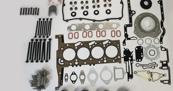

Å andra sidan tycker man ju att de borde gå att plocka isär och moterrenovera hela motorn.
Absolut går detta. Det var därför jag länkade renoveringssatsen i inlägg #24.
Det finns även 0,5mm överdimension renoveringssats om blocket behöver borras.
Arbetet är mycket enkelt och okomplicerat för den som kan renovera motorer.
Kanske förslaget i inlägg #25 är en bra ide?
