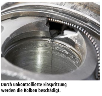

Värt att ta i beaktande om man äger, eller är spekulant på en Ford med 2,2 liters motor.
Motorschäden beim Ford Transit: Wer ist betroffen? Wie kann man Probleme vermeiden? Gewährt der Hersteller Kulanz?
Google översättning.
Motorskador om Ford Transit: Vem påverkas? Hur man undviker problem? Ger tillverkaren goodwill?
Heft 06/2016 - PROMOBIL
    283,2 KB · Visningar: 2.154

Okontrollerad insprutning. Chiptrimning?????

Inte i dessa fall.
Det är ett seriemässigt fel som drabbar dessa Fordar.
Att ovanpå dessa problem (vad nu orsaken är) som leder till motorhaverier lägga till en trimbox är enligt min mening extremt korkat.:aja:

Tydligen så har dessa motorer problem med insprutningen vilket gör att de kan få för mycket bränsle som sköljer rent i cylinderloppet så att kolven får för dålig smörjning.
Står en bit ner här:
Ford Duratorq- 2.2l TDCI

I Ford fallet är det frågan om en "okontrollerad insprutning" (av bränsle).
Med 2,2 Fordarna har det blivit så många haverier att Promobil skriver en två sidors artikel, samt att Ford erkänner problematiken.
Att en ventil går av på en Fiat och förstör hela motorn är något annat.
Fiat går alltså INTE sönder på samma sätt som Ford 2,2 i detta fall.

Så här står det på linkad sida:
The over fueling is not a fault of the engine,but the fault of the auxiliary equipment causing the damage of the engine!!
Med andra ord är det inte motorn det är fel på.
Det orsakas altså utav monterad"hjälp-utstyr"!Man rekomanderas
ta kontakt med Ford för justering utav innsprutningen för att unnvika
det här på dom modellerna.Har dom kompetensen?

Hvor mange av dere som kommentere problemene til Ford 2,2l, har Ford? Jeg har Ford 2,2 2013 mod. Jeg fikk innkalling fra Ford for at de skulle oppgradere data angående for stort trykk i cylinder ved kald start, noe som kunne resultere i cylinderen sprakk. Jeg har også fått innkalling og oppgradering av oljepumpen som ble skiftet. Når noen her inne betviler Fords kunnskap angående oppgraderingene, så forteller det at de ikke har teknisk kompetanse. i tillegg har 2,2l hatt noe problemer med innsprutningen som har resultert i hull i stempel. For meg virker det som at Ford tar problemene seriøst. Hilsen Gunni
