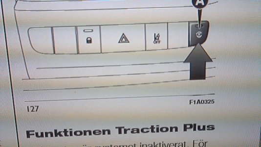

Kolla vilka symboler som finns på knappraden se bild. Där brukar man se vad som finns. Kolla manualen sid 118 om det är den modellen.

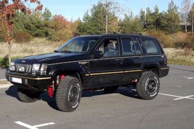

Min "lilla" leksak en JEEP som går att spärra och greja med så den driver lika på alla hjul skall bara vara helt spärrad på grusväg eller när det är halt (fast det blir lite otäckt).
Om man svänger på asfalt med alla spärrar i så bänder den fast sig fullständigt för att däcken fastnar mot asfalten när de är spärrade och skulle behöva kunna snurra olika fort. Tre fyra man kan inte skjuta fram bilen när den bänt fast sig på asfalt. Som tur är så är det bara att gasa på så däcken tuggar sig runt och neutraliserar låsningen.
Men det är väldigt svårt att köra fast sig ;) .
