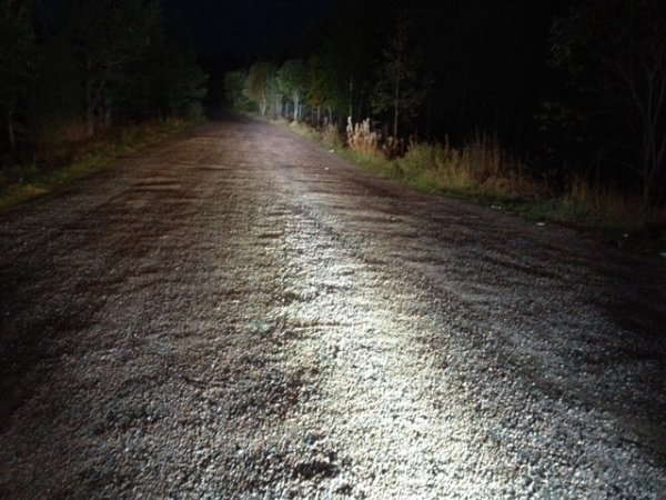

Idag på eftermiddagen kom den efterlängtade LED rampen.
Jag gillar verkligen färgtempen. Har inte kunnat prova i skarpt läge på väg men det verkar se bra ut. Effekten verkar bra (120W).
Fronten är lätt att demontera. 4 skruvar i överkant o 2 i under kant. Sedan bara att dra uppåt. Skruvar enligt markering.
Plastgallret i det undre facket är bara att skära av i rätt längd.
Nya vinklar måste tillverkas eftersom rampen måste ner en bit. Även skjutas fram lite.
Bara att borra uppifrån i befintlig plåtskena.
Diskret o snyggt o sticker inte ut med risk att skadas.
Ljusbilden verkar OK. Jag får se senare vid provkörning hur längd o bredd blir.
I kombination med mina xenon 55W temp 6000 på helljus så kommer det bli bra.

Men om du beskriver bilderna kanske man kan få ett hum...
Min uppfattning är nämligen att det blir väldigt mycket ljus nära bilen som gör att blicken lätt hamnar för nära bilen, de jag har testat klarar inte på långa vägar att få iväg ljuset som man skulle kunna önska.
Så om du har några bilder där bara LED är tänd vid mörker skulle jag uppskatta detta.:)
Lasse :
Om du vill kan jag rigga en ramp i önskad höjd och åka ut på en skogsväg och tända upp den och ta ett foto med min lilla kamera .
Vad tror du om detta , vill du det ? 60w eller 120w ? Båda kanske när man ändå är ute .

Hej Håkan, fin fint att du är nöjd.
*Själv tycker jag att med den förbrukningen och att det inte blir någon riktig längd på ljuset gör att LED i den formen får vänta tills det blir bättre.
LED är riktigt bra på kortare avstånd och det är där de passar bäst enligt mej.
Så tycker jag:)

Jag tror att den kunde fungera bra som breddljus om den monterades högre upp, så att den inte lyser upp marken närmast bilen. en mindre blå färgton vore också bra så blir kontrasterna för ögat mycket bättre.

Jag är mer än nöjd samt så är jag imponerad av ditt utlåtande. Skrev ju tidigare att bilderna jag tog inte kommer till sin rätt. Så jag får väl ge mig ett toppbetyg då som fotograf.;)

Hej igen Håkan, om ditt inlägg var menat som ironi tycker jag bara du uppför dej omoget, om inte får du förklara vad du vill säga med ditt inlägg.
Jag tycker att detta är fel produkt som helljus och det var min bedömning redan innan av de tester jag utfört av just LED på långt håll, med dina bilder ser jag den effekten jag själv upplevt.

Så här är det Lasse. Ja ville inte lägga ut bilderna eftersom dom inte va bra. Är tyvärr ingen fotograf. Du insisterade på att du ville ha bilder fast ja gett en beskrivning på mitt intryck. Du ger ett utlåtande på dåliga bilder.
Förstår du nu vad jag menar med att jag då inte är en dålig fotograf.

Mitt utlåtande och egna syn på detta baserar jag på mer än dina bilder, din bild som gav "lite till" var bild 2.
Jag tror inte du och jag kommer längre här, jag är glad för din skull att du är nöjd, det är ju du som betalt och det är du som skall använda detta.
