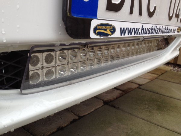

Idag på eftermiddagen kom den efterlängtade LED rampen.
Jag gillar verkligen färgtempen. Har inte kunnat prova i skarpt läge på väg men det verkar se bra ut. Effekten verkar bra (120W).
Fronten är lätt att demontera. 4 skruvar i överkant o 2 i under kant. Sedan bara att dra uppåt. Skruvar enligt markering.
Plastgallret i det undre facket är bara att skära av i rätt längd.
Nya vinklar måste tillverkas eftersom rampen måste ner en bit. Även skjutas fram lite.
Bara att borra uppifrån i befintlig plåtskena.
Diskret o snyggt o sticker inte ut med risk att skadas.
Ljusbilden verkar OK. Jag får se senare vid provkörning hur längd o bredd blir.
I kombination med mina xenon 55W temp 6000 på helljus så kommer det bli bra.

Jättesnyggt! Finns det risk för att ac..kylaren får för lite med av fartvindens kyleffekt?
Vet inte, men tror inte det hindrar mer än tre extraljus mitt i fronten.
Men visst, sitter något i fronten så kan det nog hindra luften lite. Nu har inte jag monterat något skydd under motorn så därmed kanske jag får tillbaka lite.

Sv: Montering LED-extraljusramp
Det finns tre "kylare" som är beroende av luftflödet genom fronten. Kondensorn för A/C'n.
Intercoolern för turbon och motorns kylare.
Ett försämrat luftflöde kan orsaka sämre effekt på A/C'n, lägre motoreffekt (varmare insugningsluft) och risk för överhettad motor i varmt klimat.
Jag hade tänkt mig för två gånger innan jag hade avskärmat nästen hela det nedre luftintaget.

Det kan nog ligga en del i vad du säger. Jag har tex inte monterat det stora plastskyddet som kapslar in motorns undersida lite av den anledningen. Vi åker mycket på somrarna i varmare klimat och har sedan bilen va ny alltid haft en extraljusramp i det nedre gallret.
Sen kan man om man vill spekulera i kylningsförmåga på husbilar så är jag tveksam till en del bilars utformning av front på helintregrerade bilar. Ser nog ut som en del är väl inkapslade i fronten. Men det kanske vi ska starta en ny tråd om för den här handlar ju om helljusramp med LED;)

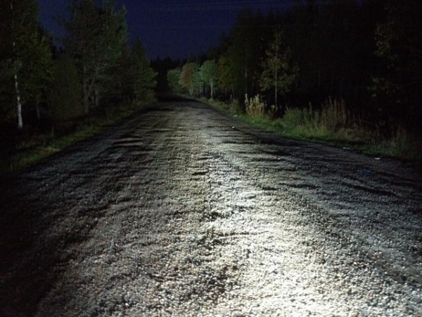

Då har jag provat det hela. Körde småvägar genom Uppland igår kväll och måste säga att jag är helnöjd med effekten och färgtempen. Ljusbilden är förvånansvärt mycket fjärrljus.
Att dom sitter lågt är som det är och det skapar en extra skugga när det blir vägkrön. Men då kan man också se att skuggan är skarpare av LEDrampen än dom ordinarie helljusen. Då är dom ändå xenonkonverterade med 55w/6000 istället för 35w vilket säger en del om effekten på LEDrampen.
Jag är nöjd eftersom jag inte vill ha påhäng i fram på bilen. Nu blir det förmiddagskaffe:)
Men om du beskriver bilderna kanske man kan få ett hum...
Min uppfattning är nämligen att det blir väldigt mycket ljus nära bilen som gör att blicken lätt hamnar för nära bilen, de jag har testat klarar inte på långa vägar att få iväg ljuset som man skulle kunna önska.
Så om du har några bilder där bara LED är tänd vid mörker skulle jag uppskatta detta.:)
