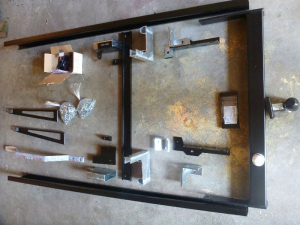

Det får jag verkligen hoppas , skrev vilken bil vi har Modell o.s.v.
Här kommer fler bilder.När jag väl har bestämt mig (å självförtroendet har infunnit sig) ,så tar jag bilder steg för steg.
Just nu går jag mest runt och blänger och funderar hur ?Läser instruktioner
på Tyska,å det är inte samma Tyska som jag fick lära mig i skolan.

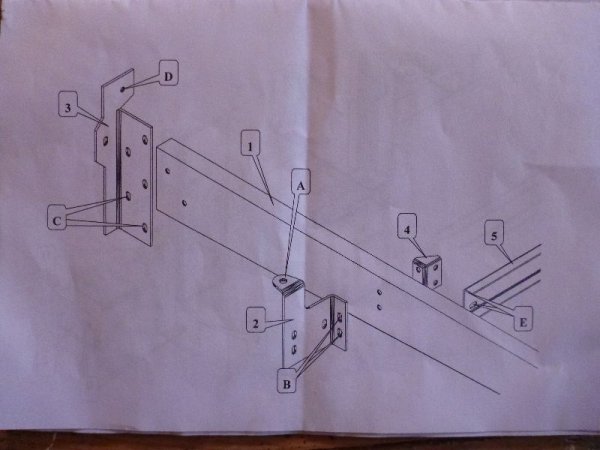

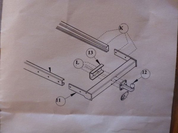

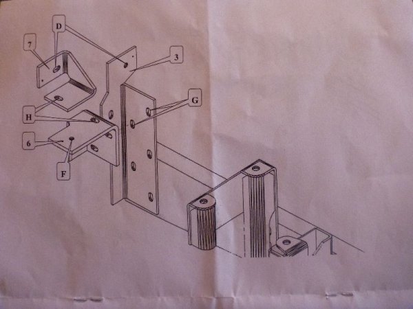

Sedan har jag snurrat på ritningen ett par gånger,inget bra tecken kan jag säga.

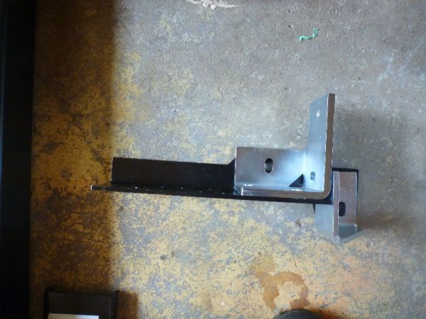

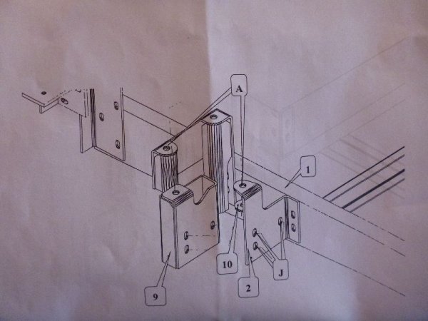

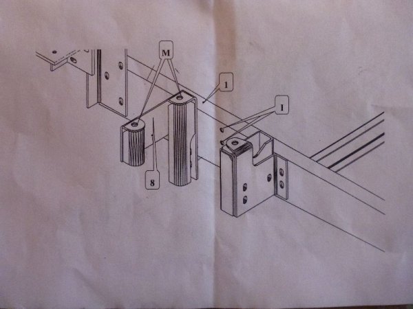

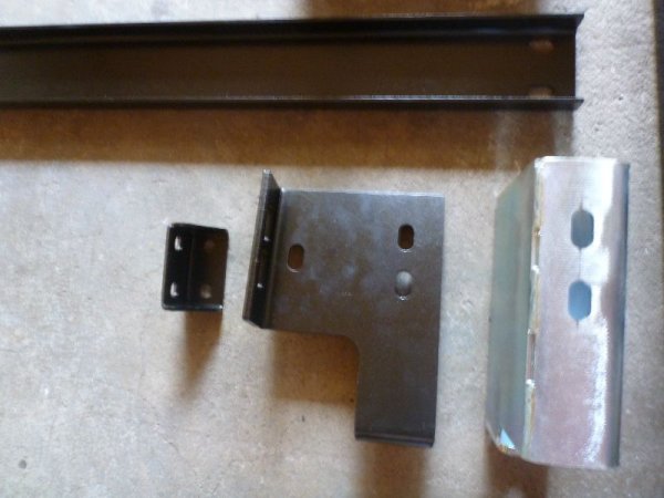

Dom här bitarna skall sitta längst bak för borrade hål på chassit
Lägger alltid till tror jag,lika bra det.

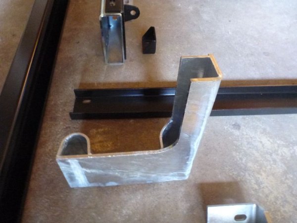

Tre bitar skall sitta ihop tydligen

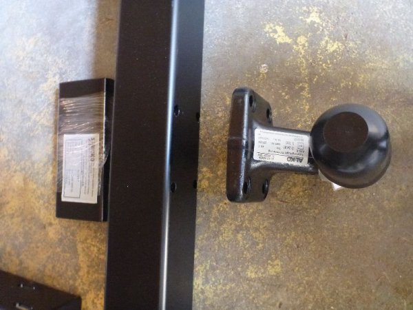

Till denna hittar jag inget hål att sätta i (skall man borra ?)

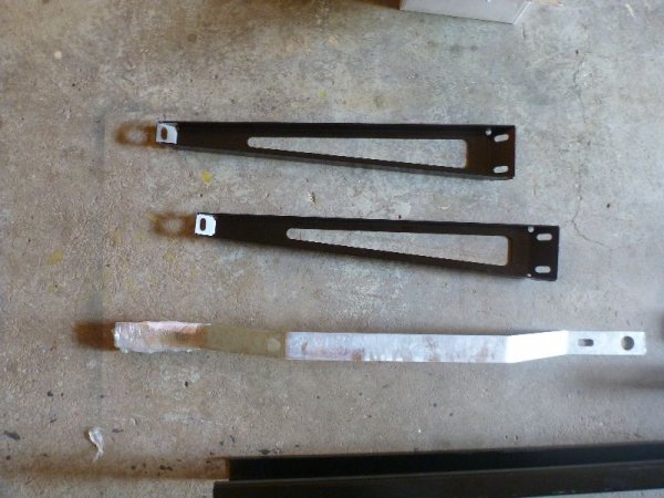

Här skall man ta bort det befintliga staget och sätta dom här bitarna
med samma skruvar.På vår sitter spillvatten tanken fastskruvad med detta
staget.Vi får se hur vi löser detta ?

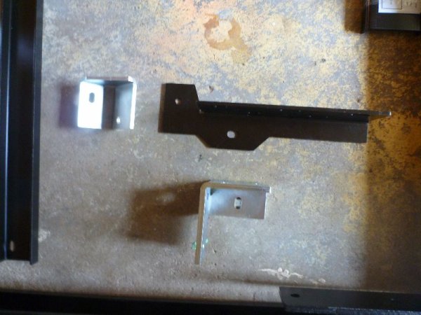

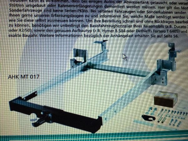

Den här var den enkla biten att lista ut vart den skall sitta.
Dom här har jag ingen aning om vart dom ska va.
Åså lite ritningar som jag tycker är upp o ner ????
Det här kommer att ta tid...........:confused:

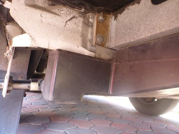

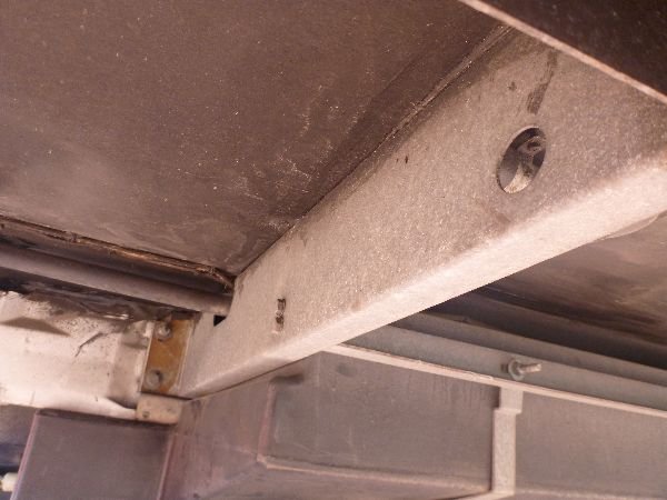

F.d. 50064
Sv: Dragkrok på ALKO

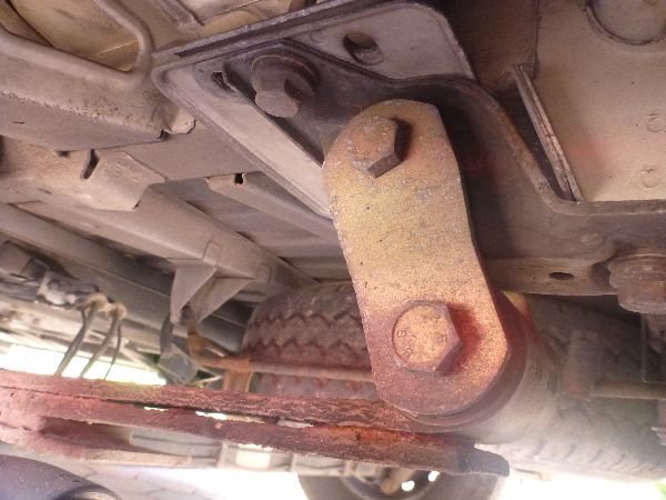

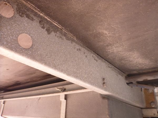

Så här ser HB under i från.
Höger sidan
Vänster sidan
Kommer att använda dom befintliga hålen fäster förlängningen på 3 ställen
plus ett stag till fjäderbulten här.
problemet blir att spill vattentanken är i vägen på den vänstra sidan.
Kommer att gå under tanken med staget på den sidan.Alt för att slippa
ta bort tanken.
Det här var ju inte vad jag hade tänkt mig... att det skulle bli sådant mer jobb
men,men,nu blir det att skära,rikta å svetsa.......:oops:åter kommer.
Aha, det er ikke et ALKO AMC chassi - bladfjæren avslører et Fiat orginalchassi med en rammeforlenger, mulig forlengeren er laget av ALKO - selv om jeg ikke kan se noen av de typiske tegn på dette.
Dragkrokrammen bør forankres i hovedrammen, tvilsomt om det er tilstrekkelig styrke i eksisterende rammeforlenger.

Ja,just det en Typ 017 Ramförlängning.
Beställt från Beeken-Fahrzeugteile för 771 € inkl.frakt.
Det blev missförstånd hela vägen tydligen.Eller dom visste väll vad jag behövde
det var mer jag som trodde på killen på Bürstner som säger att det är ett Alko,
(halvsanning).

Den bilden jag lade till är ur en artikel där man beskriver om problemet med
just ändringar.Han säger att vi är mer under HB:arna på mässorna än någon
annanstans.

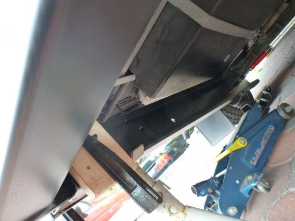

F.d. 50064

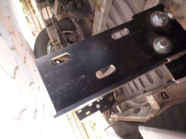

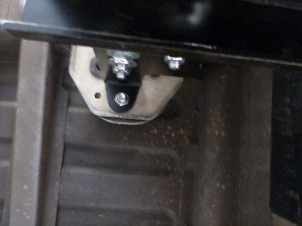

Sv: Montera Dragkrok på Husbil
Det fick liksom ligga till sig lite ,hur man nu skall uttrycka det.
Nu var vi ute en del med HB:en ,jobb, barn å barnbarn,fiske,trädgård allt kräver sin tid.
Det blev lite då och då jag gick och tittade på eländet kröp under bilen
Funderade, ja ni vet hur det kan vara när man skall såga sönder något å sen
blev det fel, inget kul och mer arbete. Slapp det denna gången .
Verktyg är ett annat kapitel ,har inte gjort det här ,första gången .

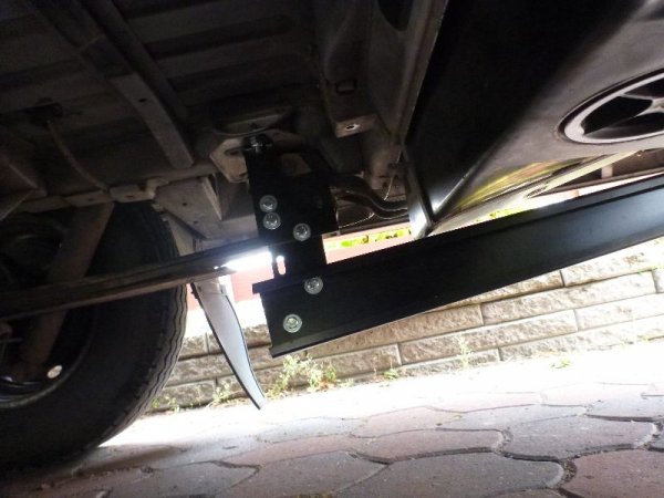

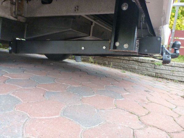

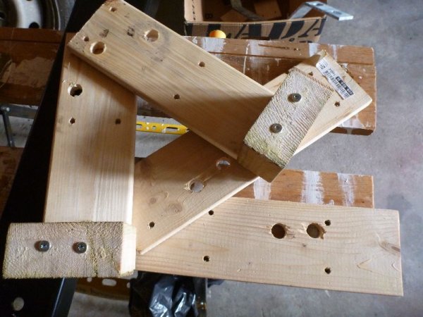

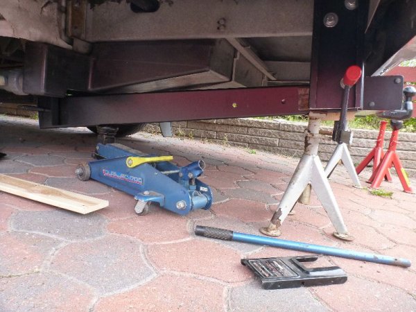

Kom fram till att jag bygger i trä först har ju massa spill bitar .Skruvade dit
träbitarna och mätte igen. Fick sänka ramen längst bak lite 3cm så att släpet skall stå
i våg när det hänger bak efter. Även spill tanken får inte ligga och gnida mot ramen.
Sedan sågade jag ner dom profiler jag hade fått till dom måtten jag behövde . Borrade
hålen som saknades för att få ihop det hela .Så nu sitter den fast bultad i Fiats chassi och
i den befintliga ram förlängningen .Reservhjulet är bortplockat. Satt ändå dumt till tycker jag.
Det blev inte så krångligt som jag trodde ,bara man kom igång
Nu är det bara lite kosmetik kvar ,lite svart färg och få det godkänd..
Vi får väll se om dom godkänner bygget. Det finns ju ingen dragkrok bara att haka på och
bulta fast till våran modell så då behövs det byggas något ,i och med det så behöver man besiktiga ,
kommer inte undan. Trots nya regler sedan September i år.
Vi får se hur det går ,åter kommer.
Med facit tror jag att man kommer ännu billigare undan om ramen byggs av en by smed eller
du kan göra den själv. Nu vet jag inte om dom nya HB:arna är förberedda till att bara skjuta på en dragkrok.
Tycker att det borde dom vara.

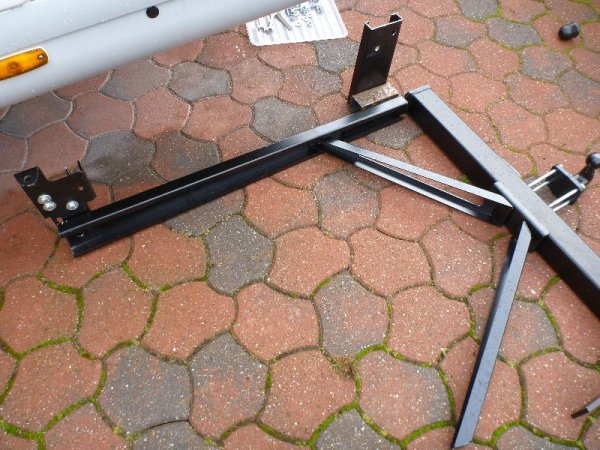

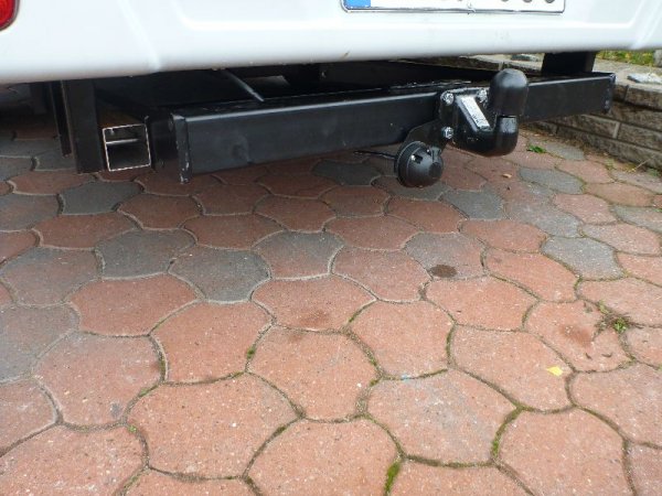

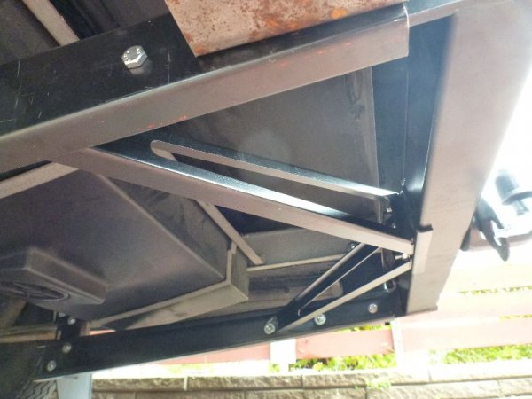

Träbitar som användes till att mäta (undrar vad dom hade sagt på bilprovningen
om jag hade kört dit med dom)
Ramen till sågad och borrad bara att sätta dit
ibland skulle 4 armar var kanon
bakre upp hängning.
nu är den på plats bara att dra åt så in i....
främre upp hängning fanns ett par hål att tillgå
klart elen är kopplad och fungerar.Lite målning på en del delar som jag fick
tillverka själv.(distanser)
Hoppas att någon har användning av detta.Åter kommer efter besiktningen.
Vill inte verka gnällig men distanserna/fyrkantsprofilerna har de någon form av hylsa inuti sig eller är det bara fyrkantsprofiler? Svårt att se på bilden. Om det bara är fyrkantsprofil kommer det finnas stor risk för att det sätter sig. Det blir inte stumt.
Men det har du säkert tänkt på.:) Bra jobbat.
F.d. 30146
Vill inte verka gnällig jag heller, men så värst mycket utrymme mellan marken och fästramen för draget verkar det inte finnas heller.
Verkar ju att kunna ta i ett större gupp, för att inte tala om färjeramper.
Men som sagt, bra jobbat
