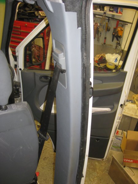

En Kompis hade de paneler på b-stolparna som jag suktat efter ett tag nu och monteringen gjordes omgående.

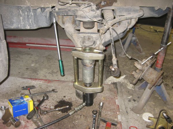

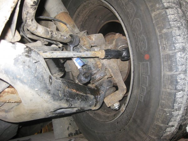

Varför spar man alltid det roligaste till sist? Nya spindelleder och jag lånade riktiga grejer så det gick bättre än väntat.

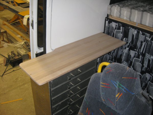

Bok fick bli träslaget i bänkskivan.

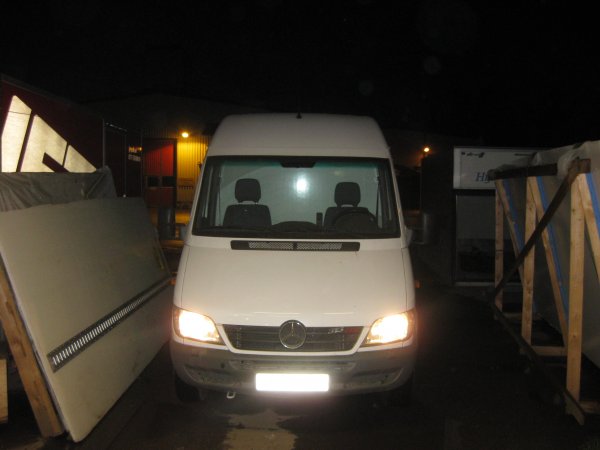

Sv: Mercedes Sprinter hembygge
Vilket kaos det blev idag, som jag nämnde tidigare så lyckades jag trycka bilen genom en kontrollbesiktning i morse, glad över det så skrev jag förra inlägget här och precis när jag var klar med det ringer min nya bästa kompis: "Den febrige teknikern" och han frågade: kan du komma på en gång?
Jösses vad bråttom det blev helt plötsligt! jag ägnade en stor del av natten till att kunna besiktiga den i ursprungsskick eftersom jag aldrig kunde tro att någon med feber går till jobbet dagen före midsommarafton. Nåja vikingen hade tagit sig till jobbet och alldeles precis nyss så gled jag ifrån bilprovningen med en godkänd husbil!!!

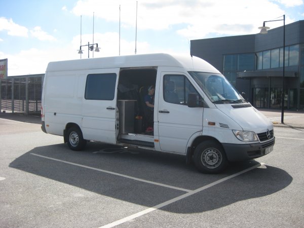

Bunkring inför lilla premiärturen.

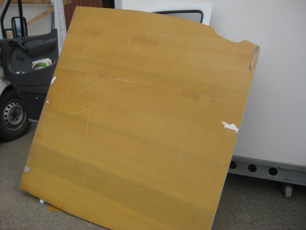

En isolerad ytterst provisorisk lastvägg, bortskänkes mot avhämtning om någon tänker bygga en vinterbil,, endast använd en gång i ren desperation och med tanke på tidsåtgången för att malla upp den och såga ut den samt montera den så är den riktigt bra. :oops::)

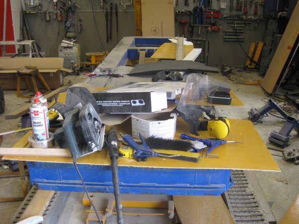

Jahaja, baksmällan efter förra veckans bravader. Det syns ganska tydligt var jag hållit till på verkstan och det tar nog en kväll att bara rensa upp igen. :cool:
mvh jocke

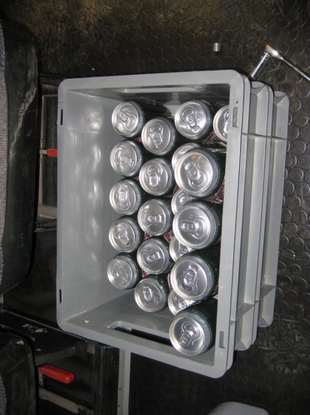

Jag missade att ta ur lådan med öl och jag hade en startbooster med mig vid vägningen samt lite annan dynga som aldrig städades ur. Hade jag inte haft de grejerna med så hade jag nog kunnat få ett ton i lastvikt, det hade man nästan kunnat skryta med,, men å andra sidan så har jag nu 24 ölburkar som ingår i tjänstevikten och det kan inte vara fel.

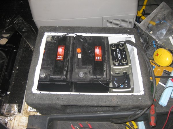

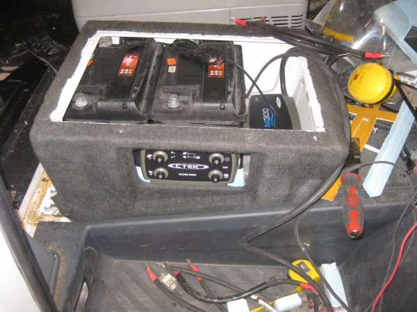

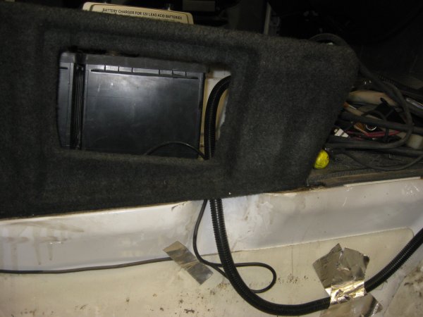

Batterierna, dessa två batterierna är nog de som har lyfts i och ur flest gånger i en bil av alla tillverkade batterier som finns! jag började plocka med dem hit och dit för över ett år sen.
Hur jag än vrider och vänder på dem och laddarna så blir det bara nästan bra och det blir kompromisser som jag helst kunde vara utan, jag kan inte tänka mig att jag kan prova på flera sätt längre men jag lyckades i varje fall bestämma mig för hur batterierna ska sitta och troligtvis har jag bestämt mig för hur dualen ska sitta, den vanliga 220-laddaren får förmodligen inte vara med under stolen och var den ska placeras är ett annat problem som får lösas en annan dag.

Nej jag fick blankt papper den här gången i kontrollbesiktningen, dessa sprintrar är inte världsberömda för sin sidostabilitet och sånt här glapp påverkar inte situationen positivt.
När grejerna är så slut som det var på min brukar det märkas en tydlig skillnad i körningen efteråt och på ljudet (som inte finns där längre!:D)
Ice-man, jag kontrollbesiktade och reg-besiktade samma dag, det var bara ordningen på dem som blev lite konstig. ;)
Bussningar ligger och väntar till bakändan också. :)

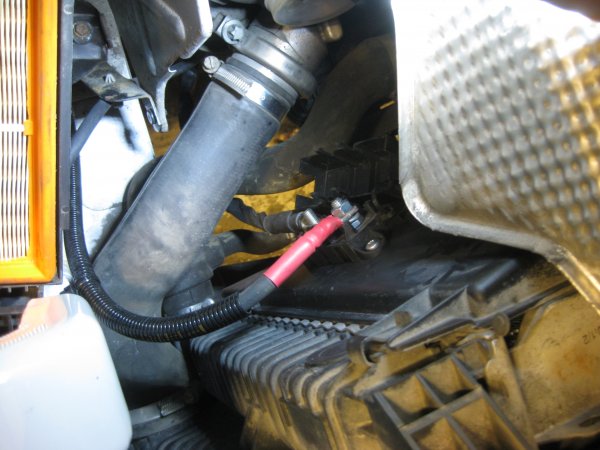

Mercedes verkar ha tänkt på att en husbilsgalning skulle dra kabel kors och tvärs inne i bilen så det finns en fin genomgång in till området under stolen och det går även en kanal i golvet mellan stolarna, gott om plats finns det bakom fotbaljan också.
Det blev några mindre justeringar i golvmattan ute i kanten mot skärmen men nu har jag en 35mm2 kabel från generatorn till batteriutrymmet.
mvh jocke
ps, Extrafilm på hur man tar bort locket på luftburken utan att skruva bort varken värmeplåten eller spolarburken, tricket är att vrida locket 180 grader.
