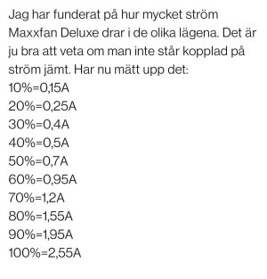

Hej, det var det som jag inte kommer ihåg och skrev "en hel del" :msn_wink:.......... Men i pappren står det 2,3 A uppåt 30W i full fart såg jag nu, men jag har för mig att det går att toppa upp det en del, även om den kanske är mest användbar på maxfart när man inte är i bilen, och steg 8 eller så duger som max normalt vid stark hetta.
