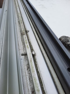

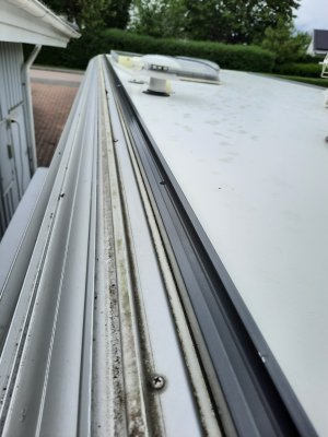

Markisen på min Carthago - 17 lossnade från taket. Markisen 5m ca 40kg lossnade i sin helhet ,som tur var vi inomhus annars kunde jag inte skrivit detta.! Markisen är endast låst med 2st m6 skruvar. DETTA ÄR EN KATASTROF, och felkonstruktion anser jag som kan ge upphov till dödsoffer. Carthago kommer inte att agera enligt återförsäljare.
Verkstad anger att det är en felkontruktion detta får ej ske, tänk om detta sker under körning. Anger även andra märken. (Troligen tystas ovan historia ner)
Så gör en koll på era infästningar.

Kan du beskriva närmare vilka skruvar som lossat, själva skenan är bultad i bilen, gärna en bild.
