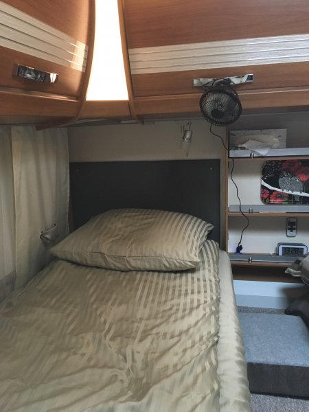

Har nu testat fläktarna under sommaren och kan bara konstatera att de fungerar på det sätt det var tänkt. Av med täcket och på med fläkten så blir kroppen sval och utan svett. Visst låter fläkten lite och kan säkert upplevas som störande av en del. På mig fungerar fläktljudet mer som ett insomningsmedel.

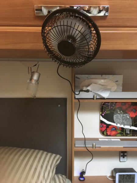

Har nu haft min takfläkt (12V) en sommar (inom Sverige), och jag kan verkligen rekommendera den som ett alternativ till AC.

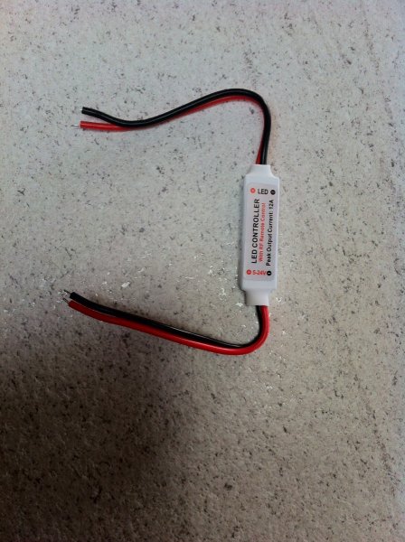

Tack Knut för ett utförligt svar. Tror du att jag kan använda en dimmer för att få motsvarande funktion. Jag frågar då jag redan har en sådan liggande. Dimmern kan användas för 5-24V och ser ut enligt följande bild
Har du någon uppfattning om jag skall koppla in den på 12V innan usb-uttaget eller på 5V efter usb-uttaget?
Undrar Kjell

Det finnes 2 måter å dimme en led, med en motstand eller PWM pulsviddemodulering. PWM og induktiv belastning fungerer dårlig sammen. Jeg er nesten helt sikker på at det du har er en PWM. En kan ved hjelp av et par ekstra komponenter komme seg rundt mye av problemet med induktiv last. Den viktigste er en passende kondensator - det kan i noen tilfeller kreves en komponent for å redusere strømrusning i hver puls. Burde ikke være noe problem med usb forsyningen.
Det å sette en PWM foran usb forsyningen er å be om problemer.
