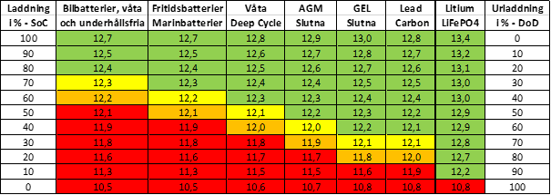

Visst kan du det, men det är inte att rekommendera...
Spänningen sjunker sakta under 80-90% av den totala kapaciteten... Men sen går det snabbt..
Har du ingen bms som "sköter" ditt lifepo4 batteri så se till att skaffa en snarast...
Lycka till..

Nej har du inte blåtand eller möjlighet att koppla BMS till dator så har BMSen säkert rätt inställningar från början så du kan troligtvis använda ca 95 % av batteriet. Ingen fara att att köra det "tomt" när BMS bryter, det är som när du glömmer att ladda telefonen, bara att ladda upp och se glad ut.
Nu är här väl säkert ngn som ska måla fan på väggen och säga att batteriet mår bäst am man använder max 80% av effekten men det är marginellt i stället för att ha 80% kapacitet efter 4000 cyklingar så har du kanske 80% efter 3500 och då är det fulla cyklingar vi talar om så ca 10 år om du laddar ur batteriet 1 gång om dagen innan du kommer att märka ngn avsevärd skillnad på effekten.
Med andra ord så kommer batteriet knappast slitas ut av användningen utan snarare av ålder :)

Om batteriet har inbyggd bms (vilket 99% av alla drop-in batterier har) så kan du lungt köra ur dina 100%.
Tillverkarna lägger in marginaler för i och urladdning så du som användare inte ska förstöra ditt batteri.
Titta tex på elbilarna. De kanske uppger en kapacitet på 30kWh för ett batteri men det är vad du kan utnyttja.
I verkligheten är batteriet på 35kWh men med fastställda marginaler.

Styr inte BMS bortkoppling via cellspänningen och inte SOC? brukar väl koppla från runt 10V.
Den kan du ofta ställa via Blåtand vår bryter vid 10,6 Volt och 14,5, då är där god marginal för att kunna använda "hela" batteriets kapacitet samt att det inte föreligger risk att generatorn tar skada eftersom vår laddar max 14,4. Det optimala är egentligen att batteriet bryter vid 12,2 volt för då ligger du på ca 20% kvar i batteriet men som jag skrev tidigare så dör batteriet snarare av ålderskrämpor än att du cirkulerar ihjäl det.
Sedan så tillåter jag inte BMS att börja släppa på ström förrän vid 13,2 V så är risken att batterierna får ligga med toppmatning hela tiden eliminerad.
10 V är på gränsen vad batterierna klarar så jag skulle tro att de flesta "köpebatterier" bryter vid 10,5 för att eliminera risken för skador.
