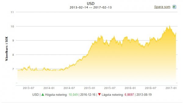

Hoppas på det. Just nu verkar konsumentpriserna stiga. De winston 90Ah block jag köpte 2014 för €473 kostar nu €635. Samtidigt verkar Norge översvämmas av 100Ah block med BSM för ca NOK6700...
Anders
Det kan nog bero på att U.S. dollarn har gått upp sendan du köpte dina Lifepo4, den styr ju det mesta när det gäller export och import..... så vi får hoppas nu när D.Trump har fått "makten" att den kommer att rasa....:twitcy:
kollade lite idag och ser att den är på väg ner :yes:... sen får vi hoppas att eftersläpningen (priserna på importerade produkter) inte är så långt efter.....
