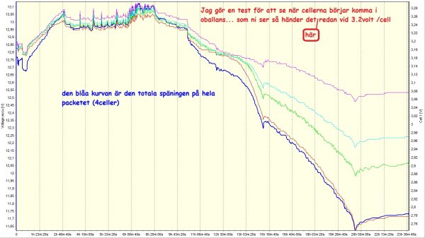

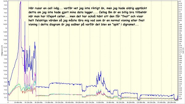

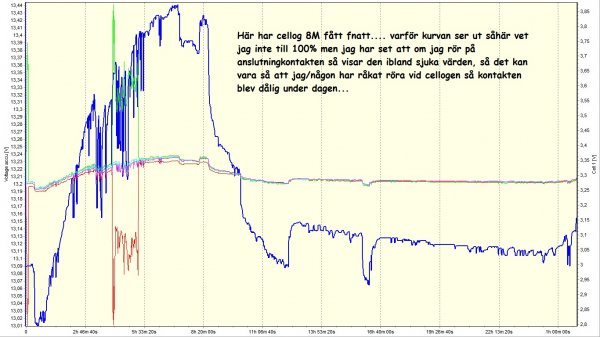

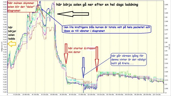

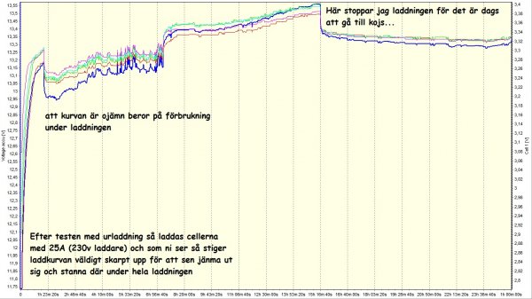

För de som har frågat mig så kommer här bättre bilder på diagrammen.... hoppas jag :twitcy:
    314,6 KB · Visningar: 20
    256,6 KB · Visningar: 13
    266,7 KB · Visningar: 12
Kanonbilder, tack å allas vägnar :)
Beräffade spikar, det är ytterst känsligt att mäta spänningen så noggrant.
Dina kontakter, glappar dom och om går det inte att fixa det?
En annan fråga, när du loggar så mäter logger vid vissa tider, hur ofta är det, går det att justera och om säg att du mäter med 1 minuts intervall så kanske det går lätt att skapa ett medelvärde av tex de senaste 5 mätningarna, dvs en glidande medelttal eller vad tror du?
Det skulle isåfall kanske du på så sätt kan plocka bort ev felmätningar då mätsladdarna lätt fångar upp störningar, tex från laddarna och förbrukare.
Beräffade spikar, det är ytterst känsligt att mäta spänningen så noggrant. Celllog mäter ner till 0.001v (men det går att ändra jag har bara inte brytt mig om att ändra fabriksinställningarna när det gäller nogranheten i volt.
Dina kontakter, glappar dom och om går det inte att fixa det? Tyvärr så räcker det att jag råkar stöta till celllogen för att den skall bete sig konstigt, jag har alltid två st inkopplad så jag kan se på den andre om det är kontakt problem, är det det så visar ju den andre rätt värden...
En annan fråga, när du loggar så mäter logger vid vissa tider, hur ofta är det, går det att justera och om säg att du mäter med 1 minuts intervall så kanske det går lätt att skapa ett medelvärde av tex de senaste 5 mätningarna, dvs en glidande medelttal eller vad tror du? Jag har ställt in mätningen att avläsa vid 60sek. i början hade jag mycket lägre och då tog det evigheter för att ladda upp filen på datorn... annars går celllog att ställa in mellan 1-120sek

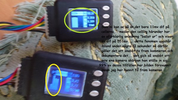

Tyvärr så är det inte övrig "instrument" som skapar fellog det är celllogen själv... jag har sett ibland att den vänder upp & ner hela displayen några sekunder för att sen återgå till normalt.... även sett att celllog skärmen blivit helt svart eller vit några sekunder... och allt detta utan att någon har rört vid den....jag har också sett att celllogens display har visat konstiga värden bara för att jag tar nätt i dem och flyttat dem ... mina är inte placerat på bästa plats då jag vill ha så kort anslutningskabel som möjligt så de ligger på ena soffan och det händer att folk sätter sig på dem :twitcy:
    329,3 KB · Visningar: 15
Skapar cellogen diagrammen själv också eller hur görs dom?
Om det alltid samma kanal så skulle du kunna prova en annan kanal.
För att se om det är ett internt fel i cellogen så kan du tex koppla alla kanalerna till en cell, då ska celloggen visa exakt samma resultat på alla kanaler.
Inuti cellogen finns den en lite krets som kallas ADC(Analog to Digital Converter), den omvandlar de anaoga värderna till digitala som sedan skickas på USB till din dator.
ADC är en relativt sett dyr funktion så om man tex har åtta kanaler man vill omvandla så kan man använda åtta ADC men det blir relativt dyrt så ett annat sätt att göra det på är att ha en ADC och sedan en elektriskt kanalväxel som först kopplar in kanal 1 till ADC, skickar detta till datorn sedan växlar till kanal 2 och skickar till datorn osv.
Tänk en rangerbangård på Märkling, många lokstallar en räls ut:)
På detta sätt så är mätningarna inte gjorda exakt samtidigt, men nästan och i denna tillämpning så är det helt okey.
Om man nu har gjort några "genvägar" mindre bra så kan det blir fel just vid växlingen tex, dvs man kanske skickar ett värde som är hälften från kanal ett och hälften från två eller att man läser ett värde som ej är färdigt ännu.
