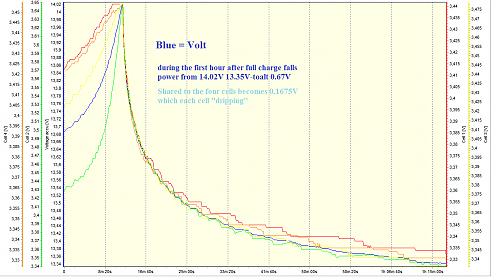

Tack Anders .... och jag vill också tacka Göte.... och även ni andra som kommer med synpunkter.... just nu får jag fina kurvor som är lättare att läsa.... men jag undrar ett par saker om vi tar och tittar på dumping kurvan.... då undrar jag skall spänningen rasa när du har lifepo4 batteri och belastar det med mindre än 0,5C
Sen om vi tittar på slutladdnings kurvan, laddaren hade laddat till 95,2% men jag såg att en cell rusade upp till 3,65 så jag stängde av laddaren... och sen rasar spänningen med hela 0,67V.... är detta normalt? Jag har ju läst på lifepo4 trådar här på Hbk där säger man att man har 14v efter laddning... så vad är sant och vad är osant.... kanske någon kan svara..:yes:
    26,7 KB · Visningar: 11

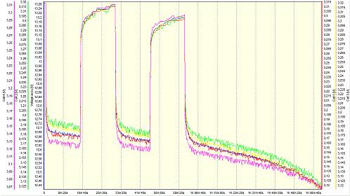

Hej... nu har jag lyckas "göra" fina kurvor.... resten av tiden sen förra inlägg så har dessa lifepo4 celler verkligen "snurrat" :twitcy: runt i mitt huvud... mycket av min tid har gått åt att läsa inlägg i utlandet, men det har varit svårt att hitta just det som jag söker.... men en dag i ett svensk forum så hittade jag ett diagram över 4 celler och då började jag förstå hur cellerna skall bete sig.... men sen har det inte varit lätt att försöka förstå varför just mina celler skall vara så besvärliga.... och i går fick jag ett svar, att jag kanske hade problem med celllogen.... och det var ju det sista jag kunde tänka mig.... men det visar sig att det går inte att ha en lång kabel mellan cellerna och celllogen.... och det såg jag i dag när jag hade kopplat celllogen med korta kablar... då fungerar plötsligt allt som det skall :yes:
Så nu skall jag njuta av dagen och ta ett lugnt.... men jag kan berätta att under tiden så har jag köpt en generator och en ballans laddare så nu är vikten i H-bilen det samma som när jag hade mina 2 AGM batterier... så för mig blev det ingen viktminskning :swoon:....

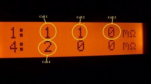

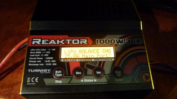

Hej kära husbilsvänner …. Jag hade tänkt skriva vidare om fisket här i Medelhavet, men så fick jag ett nytt packet…. Med en TURNIGY Reaktor 30A …. Detta är en häftig laddare som fungera kanon med lifepo4 batterier…
Jag har haft en känsla sen jag laddade cellerna för första gång att här är något som inte stämmer… men att hitta bevisen är inte lätt, speciellt om man inte har rätt utrustning och som jag ingen kunskap i ämnet… så nu ber vänligen om HJÄLP.!...
Jag är oerhörd tacksam om någon med kunskaper kan berätta för mig om mina celler har rätt resistans (se foto) vad jag förstår i dag så ändra resistansen sig eftersom man använder lifepo4 celler men om den går upp eller ner vet jag inte … och ej heller om mina värden är bra för helt nya celler…

Det är den inre resistansen som avgör hur mycket spänningen faller vid belastning.
Man eftersträvar så låg inre resistans som möjligt. Annars blir det spänningsfall i batteriet och energi omvandlas till värme i batteriet/accen.
Din laddare visar mellan 0 och 2 milli Ohm (lätt att tro det är Mega.
Hittade dessa beskrivningar, och enligt dem så borde du inte oroa dig.
a) Packs that are as good as new: between 0 and 5 milliOhm/cell
b) Packs that have been used dozens of times, but still feeling fairly good: between 5 and 10 milliOhm/cell
c) Packs that have been used even more, and start to feel weak: between 10 and 20 milliOhm/cell
d) Packs that almost won't hold your heli in the air anymore: over 20-25 milliOhm/cell
Källor: FYI: the internal resistance of lipos, and the inevitable consequences... - HeliFreak

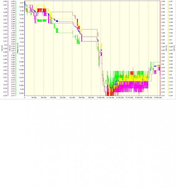

Å andra sidan, skulle jag gärna ville se en fortsättning på diagrambilden i inlägg 246. Diagrammet beskriver bara två timmar därav, en hel del är dessutom urladdning.
Ser också att du tydligen har skiftat mätkablaget vid 1h.06min. eller?
