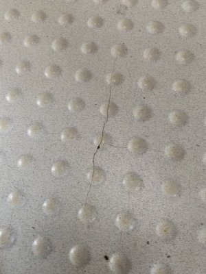

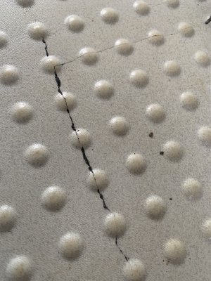

Hej! Vi har sprickor i golvet i badrummet i vår Fiat EuraMobil 585 -01, är det någon som har erfarenhet av att laga sånt ordentligt? (Inte bara med lite silikon eller så) Läst lite om att folk anlitat plastsvetsare, mattläggare våtrum eller nån som gör akrylgolv, men har ännu inte lyckats hitta någon som kan göra det. Om nån har tips på någon, helst i Göteborgsområdet, som kan fixa vårt golv så får ni gärna höra av er! Tack!

Jag skulle provat med biltemas snabblim med accelerator.. Jag har limmat liknande sprickor i duschgolvet och det är nu över 7år sedan... Och än sitter limmet kvar.. :yes:

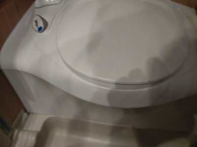

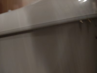

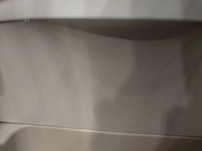

Hur får jag loss dessa två detaljer, jag vill komma åt att repa sprickan i duschgolvet.

Har funderingar på att plocka ut duschgolvet och förstärka det underifrån.
Hur kan jag plocka loss fronten på Thetford C 400 toaletten, detta för att duschgolvet är uppvikt under fronten.
Har letat efter någon typ av monteringsanvisning men inte lyckats hitta.Visa bilaga 229809
Sök på "Monteringsanvisning Thetford 400 " så hittar du anvisningar som du kan ladda ner.

Hejsan, Vi hade ett problem med ett sprucket golv i toalettavdelningen. Hittade ingen firma i Sverige som kunde hjälpa oss. Vi fick det åtgärdat i Tyskland på Fromm Caravan Duschwannen i Waldorff-Häslach. Det tog 3 dagar och vi bodde på en Airbnb under tiden. Fick hyra en bil av firman. De gjorde ett bra jobb och det kostade 1370 €. Det var det värt och vi fick 7års garanti. www.fromm-duschwannen.de

Vi hade 2 st sprickor i dusch golvet. När jag kände på golvet så låg det löst .
Då vi har en lucka under brunnen utifrån så öppnade jag den satte på en slang på lim tuben och sprutade in lim. La några vikter på golvet så det fastnade i limmet. Sen köpte jag Tear-aid lag lappar på naturkompaniet & satte över sprickorna
Då dom är genomskinliga så syns dom knappt, har haft dom i 4 år nu

jag hade en liknande skada på min husbil 2013.Efter mycket läsande och kontakt med profs i Tyskland samt båtbyggare, bestämde jag att fixa det själv. Golvytan 1,5 kvm . Jag köpte flätad glasfibermatta 6kvm. och 6 liter polyserterspackel. Tvättade och slipade golvet för rent,fettfritt och bra fäste. Klippte remsor av glasfibern, hällde ut 1,5 lit. polyester i botten. sedan var det bara att rulla in glasfibermattan. mera spackel-mera matta .Totalt 3 lager med väv och 1 cm. tjockt golv. När det torkat så slipade jag det jämt och målade allt med 2 komp. båtlack med inblandad halksand. Det har nu fungerat perfekt i 3 år .Golvet är mycket styvare än när husbilen var ny. Det kommer att hålla husbilen ut. Jag tillägga att jag aldrig tidigare jobbat med glasfiber ,men är man metodisk och planerar så blir det perfekt
