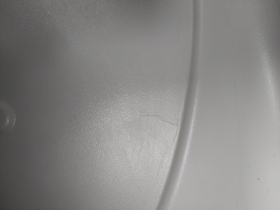

Hej! Vi har sprickor i golvet i badrummet i vår Fiat EuraMobil 585 -01, är det någon som har erfarenhet av att laga sånt ordentligt? (Inte bara med lite silikon eller så) Läst lite om att folk anlitat plastsvetsare, mattläggare våtrum eller nån som gör akrylgolv, men har ännu inte lyckats hitta någon som kan göra det. Om nån har tips på någon, helst i Göteborgsområdet, som kan fixa vårt golv så får ni gärna höra av er! Tack!
