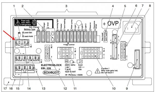

Sv: Laddningsproblem
Har du ett Schaudt elblock så har du förmodligen ett uttag på det där du kan koppla in en extern laddare.
Då bör det fungera utan att laddarna kolliderar då elblocket sköter all laddning.
Kopplas till position 14 på bild.
+ kopplas till terminal 2
- kopplas till terminal 1
Max 25 A
Max 25 A
Om de här e lösningen skulle ja va glad,du 25ah,den ja har e 35ah,,de värkar som de e så här de ska va då,ja trodde att de ja läste för länge sen int va kopplt ti elblocket uta direkt ti bodelbatteriet men minnet sviker ibland,men har ja 10ah för stor laddare nu då
Peterk skrev att det kanske int passar så bra ihop dessa två laddare,någon kommentar på de
Enligt ditt önskemål att köra original parallellt med en extra laddare går det inte bra, se Knut's inlägg.
Har du däremot ett elblock från Schaudt så finns där ingång för extern laddare,
dessa blir då ej parallellkopplade utan elblocket styr och fördelar laddningen optimalt. se Wizard's inlägg.
Ifall du nu har ett Schaudt elblock (EBL-xxx) så kolla med deras support vilka laddare de godkänner att kopplas in i deras elblock, tänk på garantier och försäkring vid ev. felkoppling.
