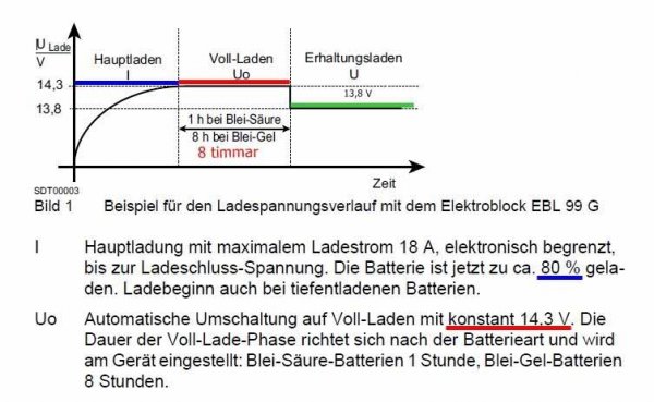

Sv: Laddning av AGM-batteri
Hej Jyrki
Grattis till din nya bil, du får gärna lägga in bilder på den, skall bli kul se en specialbeställd Carthago.
Frågan du ställer har diskuteras i många inlägg med varierande meningar.
Många påstår att skillnaderna i laddspänningarna mellan batterityperna har stor betydelse för batteriernas livslängd, men så är inte fallet.
Den stora skillnaden som inte framgår av din laddare är olikheterna i laddnings-tiden.
Med inställning på Gel efterladdas batteriet i 8 timmar med 80% av laddarens kapacitet.
Med syra eller AGM inställning bara 1 timme, därefter går laddaren ned i bägge fallen till underhållsfasen.
Alltså, dina AGM batterier skulle inte bli långlivade om du ställer in laddaren på Gel typ, de skulle koka bort.
Bifogar ett illustrerande diagram som Limes tidigare har lagt in.
