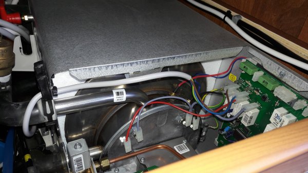

Vår Alde 3010, (2015), läcker dricksvatten till värmarens cirkulationssystem. Enda förklaring jag kan komma på är att övertrycket från vattenpumpen trycker in vatten via varmvattenberedaren i pannan.
Expansionskärlet flödar över och det droppar glykolvatten under bilen. Upphör när jag stoppar pumpen och släppet ut trycket via en kran. Har pågått ca fyra veckor. (Vi bor just nu permanent i bilen.) Någon som vet om det är komplicerat att byta VV-beredaren?

Enligt din beskrivning så tyder det på att ett läckage finns på färskvattenledningen på något ställe där det kan läcka över. Eftersom det flödar över när du kör vattenpumpen tyder det på att det även kan gå bakvägen när pumpen inte är igång. Jag råder dig att inte använda färskvattnet då det kan vara blandat med glykol, använd pumpen så lite du någonsin kan, plocka ur pannan och gör en egen koll först. Hittar du inget så åk med pannan till ett service ställe. Gå in på Aldes hemsida, där kan du ställa frågor om allt som rör deras produkter och jag garanterar att du får svar.
Jag har en Polar husvagn 2009 med 3010 panna och jag har bytt ut allt som går att skruva löst från chassit, Alde har stått för delarna (även VVB). Jag fick till och med en service bok med sprängskisser och tydliga foton hur man servar en panna. Nu sist hade vi vatten i pannan och det berodde på kondens i tilluftsslangen, inget vanligt problem men kan bli så vid ogynnsamma väderförhållande. Att ta ur pannan tog en förmiddag.

Om du har glykolvattten i dricksvattnet eller dricksvatten i glykolvattnet (radiatorkretsen) så är pannan trasig. Vanligen sönderfrusen. Dessa två system har ingen naturlig koppling sinns emellan. Det kan inte vara fel på ngn ventil eller dylikt. Det går att byta ut själva värmekroppen i pannan men pannan måste ur fordonet.

Bilen är alltid uppvärmd och de senaste två månaderna har vi bott i bilen i väntan på repararion i villan. Men nog är den trasig. Allt funkar dock och vi dricker inte tankvattnet.

Min VVB i husvagnen var inte frostsprängd, den hade dåligt svetsade kopplingar. Detta förorsakade att pannan läckte vatten ut i vagnen, som sagt det behöver inte vara en frostskada det finns flera ställen den kan läcka med beskrivet resultat som i trådskaparens inlägg.
