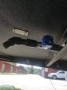

Jag har monterat en egen elektrisk kulventil på gråvattentömningen. Vi brukar då ha bilens orginalventil helt öppen. Detta gör att vattnet ligger i röret hela vägen fram till min kulventil.
Tidigt i våras var vi ute och Campade på Trosa ställplats. Det blev mycket kallt en natt. Vattnet frös i röret som är helt oskyddat under bilen. När det började bli lite varmare framåt dagen upptäckte vi att det läckte från undersidan av gråvattentanken. Misstanken var givetvis att röret eller alternativet anslutningen mot tanken hade brustit pga frostsprängning.
När vi lämnade in bilen på service bad vi dem samtidigt titta på läckaget och utreda vad som skett. Under golvet finns en lucka som man kan skruva bort för att komma åt gråvattentanken. När mekanikern började öppna upp luckan forsade det ut en massa vatten....De kollade upp röret och utloppet men kunde inte hitta något konstigt där. Det visade sig efter en stuns undersökning att det är rören in till tanken som hade "hoppat" ur. Alltså de rör som går från köksvasken, badrummet, etc. De hade hoppat ur lite grand så att de fylldes på lite i tanken och lite rann över och vid sidan om tanken. Givetvis är det tångt och eländigt, men mekaniken lyckades peta ner rören och limma fast dem i tanken. Så nu är det tätt igen.
Visa bilaga 194022

Jag vet att det är många som har monterat samma kulventil som jag. Tänk på att stänga med bilen originalventil om det väntas köldgrader och röret är oisolerat på samma sätt som mitt är.

Vi var ute för samma sak på en Rapido efter en skakig färd på autobahn. Rören till avloppstanken satt i spänn och efter skakningarna gled en skarv isär. Jag fick göra en bättre dragning av rören men det var trångt.
Hmmm, kan detta fel vara fabrikAtberoende då? Förhoppningsvis sitter rören nu fast med det lim som maken fick dit.

För mej tryckte kölden ut ett rör när det frös montören sa att det är en säkerhet annars kan röret spricka.
Ja, man kan ju undra om dessa slangar någonsin har varit nedstoppade ordentligt... Jag fattar inte hur de kan ha hoppat ur. Idag är vi tacksamma för att vi har fått stopp på läckan. Förhoppningsvis ska vi inte få problem med röta i framtiden då gråvattentanken ligger i ett ”kar” av plast som läckvattnet uppsamlades i. Det var det som kom ut när mekaniken öppnade luckan under bilen.
Det låter ju som att det har frusit i hela tanken och att slangarna därigenom har tryckts ut, var inte värmen till tanken på?
Tanken ligger i ett uppvärmt mellangolv. Av den anledningen kan inte vattnet frysa i tanken. Tanken är alltid tom om vi inte använder husbilen. Vattnet kan m a o inte frysit i tanken, enbart i det oisolerade avloppsröret under bilen....

Bara en tanke, kan det varit så att det tidigare när det var varmt börjat jäsa i tanken och därav skapat övertryck som tryckt ur slangen? Detta behöver ju inte upptäckas direkt så bara en tillfällighet att ni märkte det när ni gjorde?

Jodå. Det är mycket varmt i mellangolvet. Det känns som att det är värmegolv I hela bilen Vi har Alde som värmer.
En dum fråga bara, har du koll på om värmen fungerar i mellanutrymmet?
Jag har en trådlös tempmätare med 2st sändare, (man kan ha 3st) köpt på Classe, jag har 1 i frysen och 1 i kylen, har funderat lite var jag skulle kunna ha en tredje, och då kom tanken till mej när du tog upp frysrisker i/under husbilen.
Det är ju faktiskt en tanke.... Har inte tänkt så... Kanske är du något på spåret där
Vi fick ett liknande fel på vår Bürstner, rören hade skakat loss i en skarv och det läckte ut under bilen. Det blev en heldag nere i Kroatien för att demontera nästan hela köksdelen för att komma åt och limma skarven. Misstänker att det är lite fuskmontering i kombination med skakningar som är boven i dramat.
