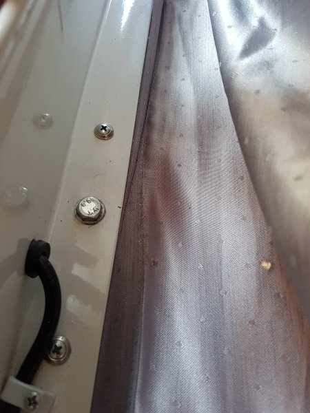

1/
Den här var den milda. Det var ett misstag att på en Hymer beskära beklädnaden i ovankant precis där glasfiberfronten slutar. Orginal, om jag hade kommit ihåg det, ska duken sticka upp några centimeter för att visuellt bli snyggare.

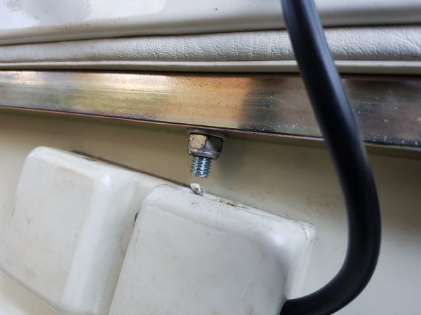

2/
Hymers sängbotten ligger under den bärande järnstrukturen. Den hålls på plats av ett gäng av skruvar från ovansidan. När jag, liggande på sängen,skulle skruva tillbaks de underliggande plastvingarna på sidorna,vars skruvar också höll uppe sängbottnen, trodde jag att jag skulle åka igenom sängen. Ett djäkla brak men ingen gick sönder. Jag säkrade upp med en M8 skruvförband. Se bild.

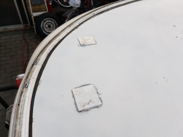

3/
Nu till det pinsammaste av allt.
När jag skulle förborra trälisten för främre gardinen hade jag inget borr-stopp. När jag efter ett tag fick den där läskiga känslan i magen gick jag upp på taket för att kolla. :(:( Jag hade borrat igenom :(:(
Reparationen är en smal sak. En 0.5 alu bit som limmades med Tec 7. Men du milde var jag störde mig på min klantighet
