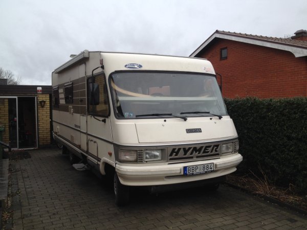

Familjen har blivit ägare till en Hymer B644 från 94a.
Det är inte utan att man skäms en smula när ens första inlägg i klubben handlar om läckageproblem.
Köpte Husbilen privat förra veckan av en person som köper och säljer bilar på Blocket. Bilen hade dessförinnan åkt mellan bilfirmor.
Efter att ha tillbringat många timmar på detta forum tog jag beslutet att gå på näsa och noggrann fysisk/visuell inspektion. Bilen såg riktigt bra ut. Jag tryckte, klämde och luktade minutiöst. Allt såg bra ut. Det enda som jag reagerade på var att det fanns en viss kexighet ovanför gummilisten på vindrutan. På utsidan går där en fastskruvad aluminiumlist ett par cm ovanför vindrutelisten och den såg misstänkt ut för att läcka in lite vatten.
Jag gjorde ingen stor sak av det eftersom det kändes väldigt lätt att fixa.
Kollade även upp med den förra "riktiga" ägaren som hade haft bilen några år. Han hade bara goda erfarenheter av bilen och under hans tid hade han låtit fukttesta den men han kunde givetvis inte uttala sig om bilens skick i nuläget. Han tyckte att prisbilden var väldigt bra.
Den sammanlagda bilden blev att bilen var i god kondition med endast några mindre åtgärder innan semestern.
MEN men, Sveriges billigaste Hymer på blocket var billigast av en anledning :(

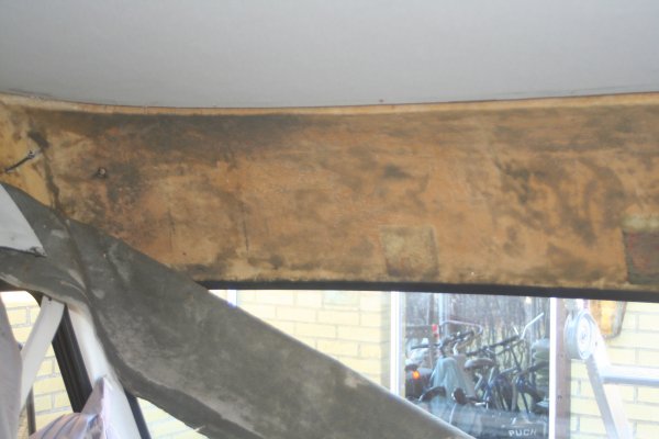

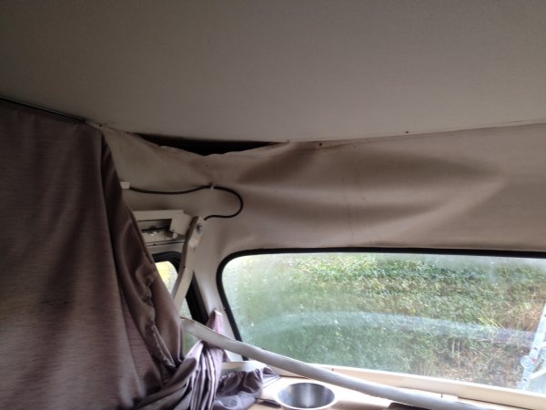

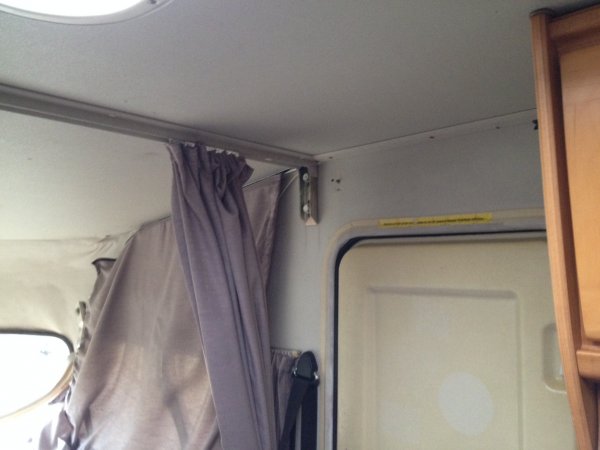

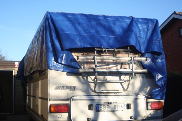

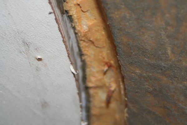

Vid första övernattningen upptäckte lillgrabben som sov i bädden ovan framstolarna att det var missfärgningar i plywood skivan där gardinen för framrutan var fäst i och den var fuktig/blöt, dock endast på vänstersidan Bedrövelse och tandagnisslan!!
Det som retar mig mest är att jag missade den i min inspektion. :mad:
Jag är händig och tämligen skicklig "gör det självare". Har man tagit fan i båten får man ro den i land. I detta tar jag tacksamt emot alla tips och råd som jag kan få.
Frågor dök upp omedelbart.
Är det någon som vet hur får man ner innertaket??
Beroende på hur det ser ut där kan hoppas jag kunna spåra läckan samt se vad som behöver bytas. Precis ovan ryggstöden sitter det rejäla grundbultar, se bild. De är säkert inblandade.
Skickar även med lite bilder på bilen och där fuktskadan visade sig. Jag har tagit bort den fuktskadade plywood detaljen.
Mvh Peter

Sv: Läckade tak Hymer 644 Helintegrerad
Hej (igen :)) Baikal.
Otur med fukten, skall se om jag kan ge dig några råd om skadan nu när jag ser vilken generation av bilen du har (första generationen).
Frågan är först om vattnet har kommit in vid listen ovan rutan som är ämnad till att hålla ett fönsterskydd utvändigt, eller i skarven mellan fronten och taket. Skadan verkar ju mest synas mellan taket och vindrutan i alla fall.
Var vattnet kommer in måste ju först spåras och tätas. Om det bara är vid lilla alulisten så borde det inte vara så svårt. Är det vid taklisten som skarvar taket med sidorna och fronten så måste den lossas. Det sitter skruvar under plasttäcklisten på uppsidan.
Du skriver plocka ner innertaket.... Det går inte alls. Hela taket på HYMER är en sandwichkonstruktion med ytterplåt-jässkum-innertakskiva-klädsel i en sammanlimmad enhet. Så det är den synliga listen ute/uppe på takkanten som håller samman taket med sidoväggarna och inget mer, förutom tätkladd naturligtvis.
Fördelen är att skummet har täta bubblor så vattnet brukar inte sprida sig i skummskiktet. Om du har fukt uppe i taket så syns det troligen tydligt för då är träskivan under takbeklädnaden uppjäst och mjuk och beklädnaden är skrynklig och sitter lös. Är taket slätt och fint även mot ytterkanterna så har säkert inte fukten krupit in allt för långt i takkonstruktionen. Är takklädseln skrynklig så kan fukten ha krupit in i själva tunna träskivan i taket men skummet borde fortfarande vara torrt. Då får man slita bort själva klädselskiktet så taket kan torka ut rejält. Sedan jobba vidare från det med kanske en hellimmad skiva i hela taket bak till balken/draperiet och sedan klä den skivan med beklädnad till båtar eller dylikt.
Det är lite dåligt ljus på bilderna men själva taket ser inte så illa ut eller är det bilden som ljuger positivt kanske?
Om nu skadan "bara" är på klädseln mellan taket och vindrutan så bör det inte vara något större problem. där brukar det bara vara något limmat isoleringsskikt direkt mot glasfibern och sedan limmad klädsel på det.
Riv i så fall bort all den klädseln och isoleringsskiktet så det blir rent in till glasfibernosen. Låt allt torka och limma isolering på glasfibern. Det funkar faktiskt bra med liggunderlag eller liknande och sedan även där klädsel från båtmarknaden över det. Det finns båtklädsel som är ca. 4 m.m. tjock och lite skumaktig som funkar jättebra just där. Det enda kruxet är att den borde komma ner under fönstrets gummilist om det skall bli snyggt, men det borde gå med lite pill och svordomar, även om man inte plockar bort rutan och gummilisten.
Sedan en ny tillsågad skivremsa till gardinen som man också kan klä för bättre utseende än från början. Om taket är lite skadat i kanterna bara så skär bort en remsa av takbeklädnaden och låt torka, gör sedan den nya remsan till gardinen så bred så den täcker skadan och klä då den gärna innan montering.
Sådan här text kan bli lite svår att tyda fullt ut kanske :oops: men återkom med oklarheter och börja absolut inte med att försöka få loss "innertaket" för det funkar inte som sagt.
Balken uppe i taket som drapperiet hänger i är HYMER's första variant av förstärkning av hyttdelen på helintegrerade. Den är bultad på sidorna i balkar inne i sidväggarana som även säkerhetsbältena är skruvade i, men ingen större idé att montera bort då man ju inte har ett innertak som är löst från ytterplåten.
Jag tror att du kanske behöver montera bort sängen och mekanismen på sidorna för att komma åt allt på ett bara sätt.
M.v.h. JANKRO.
Ps. jag såg nu att du skrev "en viss kexighet över vindrutan". Det är ju glasfiberfront på bilen, men det är ju möjligt att det varit fuktigt på insidan så du fått lite fryssprängning av glasfibern just där. Men det ser du tydligt när du får bort klädseln mellan rutan och taket. Glasfiber är ju alltid relativt lätt att laga och fixa. Som värst så kan det ju kanske vara enklast med bortmonterad framruta. Men då har du ju även bättre förutsättningar för att få dit ny isolering och klädseln på insidan att se bra ut och enkelt hamna under rutlisten.
Som sist åter igen... Om klädseln i taket är slät och jämn och sitter fast mot sin skiva, så börja absolut inte att bråka med taket innan du fått bort den lösa klädseln på fronten mellan taket och rutan och fått klar översikt av problemet. För om själva taket är ok. eller nästan ok. och ev. bara lite av ytterkanten ser dålig ut så låt det bara torka och täck sedan skadan med förstärkningslisten till gardinen.

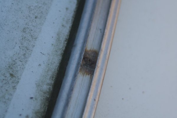

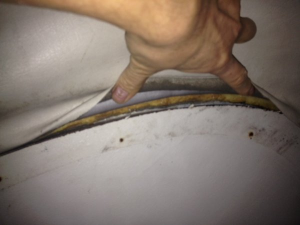

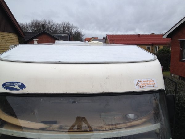

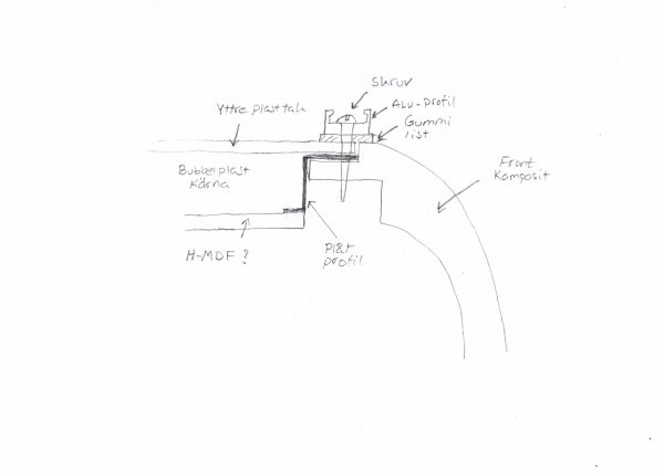

Tack för återkopplingen JANKRO!!
Ok, då får innertaket sitta kvar. Taket är plant och hårt ändan ut i kanterna.
På min bil är det ingen beklädnad på taket. Det är målat direkt på skivmaterialet. Så ser taket på resten av bussen ut också. Inga missfärgningar bortsett där plywood skivan för gardinen har suttit. Sticker man upp handen och känner i glipan mellan tak och front så känns det fuktigt.
Se bild. Materialen så vitt jag kan bedöma är ett metallrör/profil, där jag har fingrarna. Skummaterial och ett skivmaterial HD MDF eller något liknande.
Eftersom fukten sitter i taket är nog listen för yttre vindruteskydd oskyldigt.
(Den här gången)
Då faller misstankarna på skarven/alu-profilen mellan tak och sidor.
De andra "Usual suspects" som takluckor, skorsten, antennstolpe o ventiler sitter en bit bort. Närmst är den stora takluckan som sitter ca 1,5 meter från skadan. Känns osannolikt att vatten skulle läcka in där och ta sig fram till vänstra hörnet utan att ge sig till känna tidigare. Eller?
Rörande alu-profilen på taket. Om jag förstod JANKRO rätt så måste den bort för att kunna täta på ett korrekt sätt.
Jag har sett på ett ställe att täcklisten i plast som döljer skruvarna till alu-profilen har lyfts. Skruvarna är ordentligt rostiga.
Om jag har förstått operationen rätt så ska Alu-profilen bort. Ordentlig rengöring. På med tätningsklet (Butyl?). Dit med profilen igen, denna gång med rostfria skruvar. Går det att få tag i ny täcklist för skruvarna eller ska man fylla det utrymmet med Butyl eller liknande?
Rostfritt tillsammans med aluminium har diskuterats några gånger i detta forum och vad jag minns så är det inte så lämpligt. Galvat järn skulle vara bättre ur elektrogalvanisk synvinkel. Någon kan kanske utveckla detta ytterligare. Att skruvarna är rostiga jan ju tyda på att de varit utsatta för fukt och behöver bytas, alternativt i kombination med fuktigt trä som de sitter i.
Tack för påpekandet EssoJ
Jag ska kolla upp vilket material som skruvarna bör ha. Vi har en mkt skicklig Metallurg på jobbet. Han har tyvärr inte kommit tillbaks från Julledigheten.
De där skruvana i Alu-listen på taken lever ett tufft liv där på taket.
De sitter nerförsänkta i ett spår uppe på listen. Sedan är det en plastlist dittryckt ovanpå. Listen har en mer kosmetisk roll för den förhindrar inte vatten att rinna ner till skruvskallarna. Eftersom det inte finns någon kontrollerad avrinning från taket tvingas regnvattnet att ta sig över alu-listen som till följd oftast är blöt bortsett från den varmaste och torraste perioden.
Med vänlig hälsning Peter
Hejsan, ja plastlisten finns att köpa. En husbils/husvagnshandlare som har lite div. sortiment har nog en som passar. Jag har för mig att det är standardlisten som sitter som täcklist i de flesta aluminiumprofiler på campingmarknaden som även sitter i hymerlisten, så ingen hymerhandlare behövas. Den finns att köpa i metervara i så fall. Det kan även funka med mässingsskruvar som håller listen tror jag, utan att veta allt för mycket om metallers reaktioner. Men jag undrar om det sitter något mjukt eller trä uppe i hörnet som skruvarna skall dra i. Det är kanske en metall eller aluminiumprofil som skruvarna drar i, och då behövs ev. "plåtskruv" som är så hårda att de skär nya gängor om dim. inte stämmer med de gamla skruvarna. Man får också tänka på att inte ta för stora skallar på nya skruvar för då är det svårt att få dit täcklisten.
............"Känns osannolikt att vatten skulle läcka in där och ta sig fram till vänstra hörnet utan att ge sig till känna tidigare. Eller?"..........
Ja det gör det, som jag skrev så är det en färdigbakad sandwichkonstruktion som taket består av och inget utrymme finns för vatten att rinna mellan takplåten och de andra skikten för allt hänger samman, samt hymers skumisoleringen hade täta luftbubblor redan på den tiden så den suger inte fukt.
Tack vare sandwichkonstrutionen så håller taket att gå på. men man kan gärna lägga ut en plyfa eller masonitskiva för att ta bort punkbelastningen om man jobbar och står på knä på takplåten.
Lycka till. M.v.h. JANKRO.

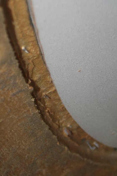

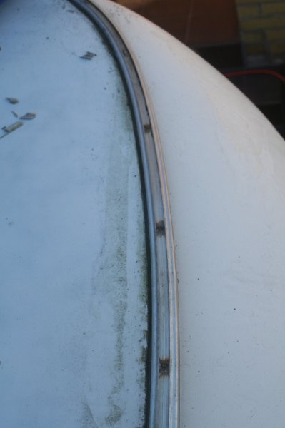

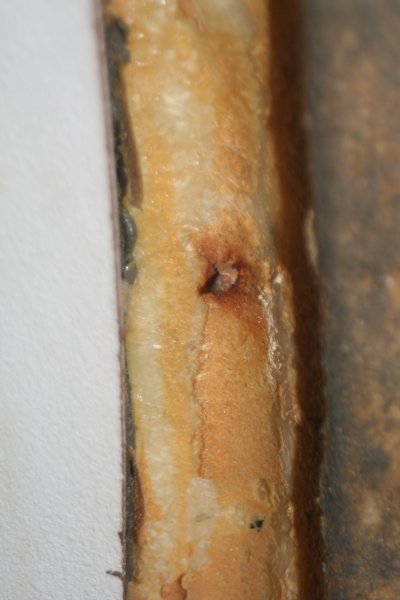

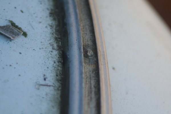

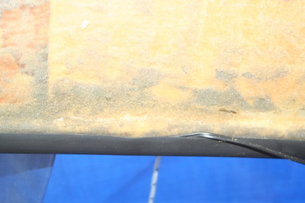

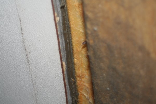

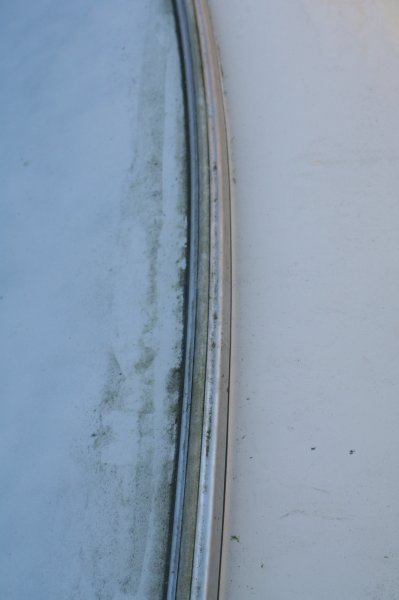

Även om merparten av jobbet kommer göras när det blir varmare kunde jag inte hålla mig ifrån att göra en preliminär besiktning. Jag kunde konstatera att taklisten vilar på en gummipackning.
Den gamla täcklisten som döljer skruvarna till taklisten hade numera konsistensen som äggskal. Skruvarna i mitt problemområde är tämligen korroderade.
Jag tog även lite bilder på insidan. På vissa av bilderna ser man där skruven tränger igenom kompositen. I problemområdet är de kraftigt korroderade.
En bild visar de skruvar som sitter på höger sidan. De ser betydligt friskare ut.
Passade även på att ta e bild på det "kexiga" området i vindrutans överkant. Kan mycket väl vara så som JANKRO tror att det är frågan om frostsprängning. I så fall är det i det absolut yttersta skiktet så närmsta åtgärd blir bara lite slipning.
Trotts idogt funderande har jag fortfarande ingen klar bild hur frontpartiet och taket är sammanfogade.
Mvh Peter
Hej, det blir nog bra när du blir klar skall du se :).
Du får lova att öppna tråden igen när du sätter igång och meckar med skadan.
Ha det bra så länge. JANKRO.

Innan husbilsprojektet går i vinterdvala vill jag passa på och förmedla min bild hur jag TROR att skarven ser ut i genomskärning.
Är det någon som vet med säkerhet hur det ser ut eller har en alternativ teori tas den tacksamt emot.
Mvh Peter
