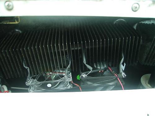

Var i Italien och kylskåpet evakuerar inte värmen tillräckligt i stark värme så installerade en fläkt bakom gallret t ex datafläkt men det finns särskilda fläktar
att köpa och det gör oftast susen. Och se om det finns mycket damm i så fall bör man dammsuga rören. Kylskåpet är något som man försummar service på endast när det inte fungerar och felar på något sätt, rengör och dammsuger bakom och sotar skåpet varannat år.

Två datorfläktar gör susen. Har monterat det på ett antal husvagnar / husbilar genom åren.
Har fläktarna en kylande funktion eller bara för ventilationen? Hur funkar det egentligen?
Tack får nog installera fläktar inför nästa resa till varma länder.

Sv: kylskåpet är för varmt i Kroatien
"Har fläktarna en kylande funktion eller bara för ventilationen? Hur funkar det egentligen?"
Kylapparaten hämtar värmen i kylskåpet (då blir det kallt) genom att föra ut den till baksidan av skåpet.
Där sitter "kylflänsar" som överför värmen till passerande luft. Luft sugs in genom det nedre gallret och åker ut genom det övre, som en skorsten. Ju mer luft som passerar desto lättare kyls flänsarna av, kylskåpet blir kallare. Söderut är det inte ovanligt att se gallren helt borta och en 230 voltsfläkt trycka in luft nertill...
Permanent 12 volt finns normalt alltid på en plint bakom kylen. I min värld duger de enklaste datafläktarna utmärkt. Enklast möjliga strömbrytare duger fint men jag känner flera som startar fläkten vid avfärd från Sverige och låter den gå hela tiden. Termostatreglering och kontrollpaneler tillför ingen kyla, de kan spara ström.
Det funkar men lika viktigt är användandet. Köp om möjligt kallt, kyl inte onödigt mycket, proppfyll inte kylen-luften skall kunna cirkulera, stötta med frysta vattenflaskor etc.
Hälsar Björn med en kall öl, i Grekland.
