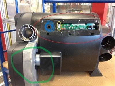

Igår fick vi fellarm då vi försökte starta Truman enbart på 220 volt. Den går med gas. Idag får vi inte ens ett fellarm på 220 volt. Känns helt död när man försöker starta upp den på 220 volt. Är det ngn som vet hur man kommer åt Trumans 220 volts säkring?

Är du säker på att du har 230V in i bilen, det är inte så att huvudsäkringen på ingången är avstängd eller har löst ut?

Nu vet jag inte vilken Truma ni har. Finns även ett överhettnings skydd på Truman för 230v. Sitter där jag ringat in med blått. Bara att sticka in nått och trycka till
    54,1 KB · Visningar: 74
