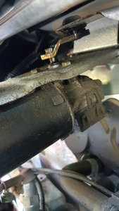

tjena! väcker liv i en gammal tråd här,
har liknande fel på min peugoy boxer grand volume -01 .. ja den klassieska husbils grunden fiat knaus m.m har...
som i denna tråden så är min torkarmotor ny dock "orkar" den inte riktigt dra armarna mot rutan, lyfter jag upp den så den står i luften så funkar dem på alla hastigheter men stannar jag dem o sen startar så kan dem behöva en hjälp knuff... har känt på länkaget och det går fritt med.
då jag ska iväg nu till helgen som kommer så måste detta fixas.
hur drar jag ny jordkabel? från var på motorn?
mätte utt strax över 10v när jag hade minus mot karossen , behövs de mer ström , hur gör jag då?
mvh markus

Hejsan, vet ej exakt hur din "nyare" torkarmotor ser ut i förhållande till de lite äldre och hur styrningen av de olika hastigheterna ligger i förhållande i/till motorn, och om det finns synliga kablar mellan styrningen och själva motorn m.m.
Men nedåt tio volt ger ingen styrka alls i torkarmotorn. Eftersom du mätte mot karossen så är det ju själva spänningen som är runt 10V och inte "bara" jordfel tyvärr.
Det är ju svårt att gissa var spänningsfallet är, kanske i någon strömbrytare, säkringshållare eller kanske i någon multikontakt på vägen.
Om själva motorn ser ut som de äldre så har du strömkablar in till torkarmotorn från bilen. Förhoppningsvis så har du sedan synliga kablar på själva torkarenheten mellan styrningen (den som ger två ? hastigheter samt gör så att torkarna stannar på rätt ställe) och själva elmotorn och då är det nästan bäst att montera två reläer där mellan.
Om det är samma konstruktion så har du då tre kablar.
Klipp av dem och använd jorden och de två hastighetskablarna från styrenheten som styrning av reläerna.
Dra en ny matarkabel via en säkring till ingången på båda reläerna.
Av de tre avklippta kablarna in i elmotorn så kopplar du jordkabeln direkt till en jordpunkt i bilen.
Då har du de två hastighetskablarna in till motorn kvar. De skall in på utgången till var sitt relä bara så är det klart, allt funkar som innan men motorn får över 14V via reläerna i stället, och får då full styrka igen.
Vet ej hur mycket du har kopplat förr, det kan kanske bli lite rörigt. Annars behöver man bara hålla reda på jord, hastighet 1 och hastighet 2 så det inte blir växlat.
I annat fall så kan det vara svårt att hitta själva spänningsfallsfelet och kanske ännu svårare att åtgärda det utan nya reläer.
Om du har flera hastigheter än två eller inte synliga kablar mellan styrning och elmotor på din bil så är det svårt att råda hur och var man skall koppla om det hela tyvärr, Kanske reläer innan torkarmotorn, men det krävs nog ändå ett relä till varje hastighet.

tjena! ja jag har tre kablar som går från styrenheter (kretskortet o de armar som dras över en platta) till själva kolen i motorn , ska kolla in detta imorgon
grymt tack !

Hej, då verkar det ju vara ungefär samma motor och kablar som i de äldre.
Biltema har ett dubbelrelä som funkar fint till torkarmotorn.
Men det går ju lika bra med två vanliga om du inte har Biltema i närheten.
M.v.h. JANKRO.
F.d. 54740
grymt! då är ju eftermiddagen planerad tack så hemskt mycket , blir ju lite smidigare med ett dubbelrelä , lättare o få de snyggt iallafall
F.d. 54740
DU ÄR GRYM JANKRO!!! nu funkar det helt perfekt! tack så hemskt mycket för hjälpen !
mvh Markus
