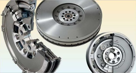

Det verkar dock vara vanlig koppling på alla 2.8L motorer även den sista power med 146hk. original, och även på Bengt-Åke Linder's som också måste vara en av de sista 2.8L med 146hk och då borde det vara ett vanligt svänghjul också på din.
Om det av någon anledning är väldigt udda och sitter ett dubbelmassesvänghjul ??? i din 2.8L bil så kan det mycket väl vara det som frambringar stutsen och borde absolut ha bytts som komplett sats på en gång, och dessutom oftast säljes som komplett sats med kopplingen.
Man skall inte blanda sig i prissättning för mycket eftersom det inte finns regler i förhållande till andra firmor som säljer topprudukter, och särskilt om man inte har all information tillgänglig.
Men 12500:- + moms för enbart ett dubbelmassesvänghjul ??..................... om det nu skulle sitta ett i just din bil.
Och skulle det bara vara ett vanligt svänghjul så kan det inte ens få vara möjligt.............

Generationen senare så blev det ju även 6- växlad låda och då kom dubbelmassesvänghjulet.
2,8:an har 5: växlad och massivt svänghjul.
Ja, och det säger även alla reservdelslistor jag har tittat på, och det är därför det verkar så otroligt att de skulle ha experimenterat med några få 2.8L i slutet av tillverkningen och det skulle ha hamnat i någon/några husbilar... (Men kanske inte omöjligt :confused:).
Dessutom så är ju sexväxlade lådan med d.m.svänghjul i Ducato helt annan konstruktion utan stödlager för ingående axeln i v.lådan m.m.

I mina ögon så är det ett riktigt nerköp från FIATs sida med dubbelmassesvänghjulets introduktion, jag kan inte se några fördelar alls gentemot en konventionell koppling som har fungerat klanderfritt i många år. . .
På detta forum och andra ställen läser man ofta om problem på bilar som gått bara några tusen mil även bilar som har robotlådan som får haveri
då kan det väl inte handla om handhavandefel. Inget pilotlager en slavcylinder som är ihopbyggd med urtrampningslager,dämpfjädrar i svänghjulet istället för på lamellen , förspänd tryckplatta, jag kan inte se någon som helst fördel med det här systemet.

Hejsan, om du hade en firma för reparation och försäljning av reservdelar så skulle du se stora fördelar med alla nymodigheter ;).
Men så illa kan det väl inte vara så det också finns med i beräkningen ?...... Det räcker väl med kamremsbyten i både tid och otid om man inte har 3.0L motorn :D.
Men tänk att få så här många delar i ett svänghjul, i stället för bara en simpel enkel stålplatta...... Det är grejer det.
Det fungerar väl i viss mån även som en svängninsdämpare, och inte bara ryckutjämnare, men.......
Som tur är så finns det ombyggnadssatser till vanligt svänghjul och koppling till massor med bilar, men jag tror inte det finns till till Ducato.

Jo det finns nog en kategori människor som gillar den, sen måste du byta bultar när du monterar den nya ( följer med i satsen) är väl någon typ av sträckbultar. Har en fundering om växellådan kan vara en bov i det hela, både ettan och backen är på tok för högt växlade går inte att backa på tomgång för då sjunger både svänghjulet och motorkuddar en skön sång. fick ett tips om att ska jag backa då ska motorn gå på 1200 varv och reglera farten med att slira på kopplingen, det är något helt nytt för mej i allafall. men det är väl en nymodighet som man måste lära sej.
