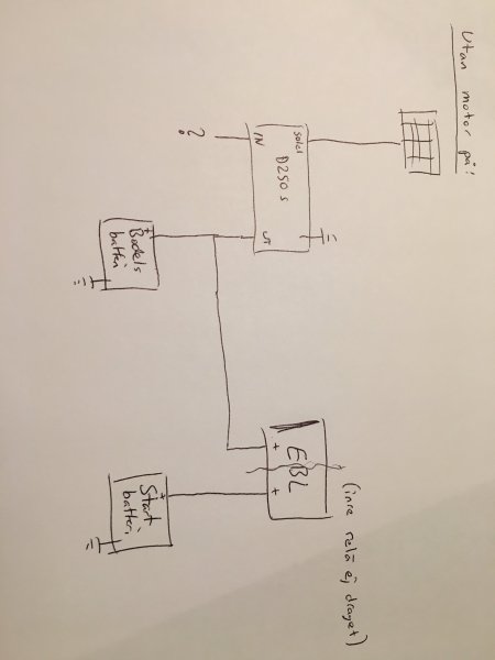

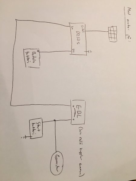

Har försökt att skissa upp vad som händer när motorn är på respektive av i Arnes schema...
Är hela proceduren till för att trolla bort det inre reläet i EBL 99an så att In o Ut på D250S ej blir sammankopplade och därmed sämre laddning??
När motorn ej är på...då finns det inget på D250S IN, behövs inte det för att laddaren ska fungera och hur får startbatteriet laddning isåfall (det ska ju laddas när förbrukningsbatteriet är fullt)!

Ruskens skiss (#14) verkar ju också ge samma schema när man skissar upp den (förutsatt att startbatteriet sitter in i EBL på samma sätt)....

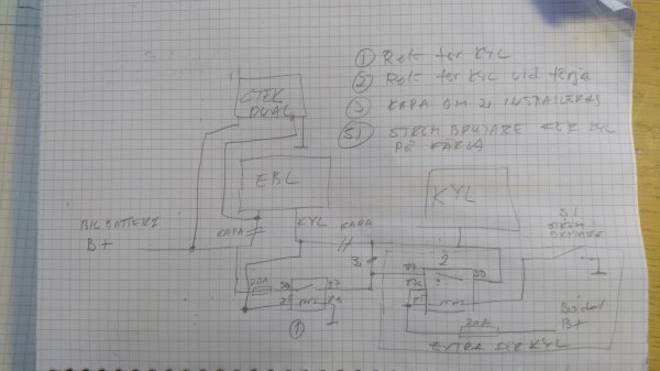

Jag tycker som jag skrev i inlägg 13, mycket enkelt att koppla in om du fixar att nypa ett par sladdar samt koppla in ett relä och en säkring.
Du kan tom initialt skippa relät för kylskåpet, det enda effekten av det är att
du tappar 10A av de 20A som CTEK ger, men fördelen är att du kan ta inkopplingen i två steg när du sett att CTEK fungerar nyper du kylskåpssladden och genomför ändring nummer två med reläet dvs du får lite mera kontroll över vad du gör ifall du är osäker.
En annan fördel med mitt sätt är att ifall du åker färja ibland då man ej får ha gas på så kan du mha dina nya kunskaper över hur kylskåpets matning fungerar göra en special där du matar kylskåpet från bodelsbatteriet under färjetransporten vilket går bra upp till ca 5-6 timmar och då slipper du få saker som tinar i onödan:)
Har du nån möjlighet att göra en liten grovskisskladd (liknande min ovan) för e inte helt med hur du vill koppla tyvärr :/
tackar på förhand :)
GTV6
1.735
Håbo
23263
Sv: Koppla in CTEK D250S Dual i bil med EBL 99
Riktigt ful gjord vid lunchen men större specar än så har gjoirts på servetter:D
Det finns ett tillägg till höger som är rätt bra tycker iallafall jag, det gör att man kan köra kkylen på bodelsbatteriet tex vid färjetransport då gasen måste vara av.
Detta styrs mha en vanlig strömbrytare och ett relä sköter inkopplingen.
Du kan allstå klara en 4-6 timmar allt beroende på vilka batterier du har och såklart att dom är laddade men drar dom ur en gång eller två helt så är det inte hela världen anser jag.
Fråga om den är allt för hopplöst ritad, isåfall kan jag fixa en ny lite senare.
Får inte riktigt ihop det. Jag kan inte se var bodelsbatteriet laddas ifrån? Utgången från 1? Kontaktfunktionen i 2 ser i mitt tycke lite diffust ut kanske därför?
GTV6
1.735
Håbo
23263
Har jag slarvat månne... Hmm eller nej det tror jag inte , man ska bryta anslutningen mellan bil och EBL, koppla CTEK DUAL där så du har iofs rätt att bodelsbatteriet inte syns map laddning.
Däremot syns det i den högra delen som bara finns med för att visa hur man kan köra kylen vid tex färjetrasport mha bodelsbatteriet, det kanske är den som lurar dig eller?
Däremot så skulle jag egentligen för de som vill han en ren snygg inkoppling av dels CTEK DUAL dels vilja ladda optimalt när man kör utan att tänka på hur mycket man förbrukar i bodelen förslå en blanding av min fulskiss och den bifogade skissen över laddning.
Om ni är intresserade av det kan jag knåpa ihop en komplett sådan.
Grejen är att det optimala är att ladda batterier som ej brukas samtidigt dvs se till att ev förbrukning inte påverkar laddningsstatusen. Nämnde detta för Peter bla.
Jag gör så, dvs när jag kör eller ligger vid stolpe så laddas bodelsbatterierna men utan att användas, dom används bara när vi fricampar.
Övrig tid så drivs allt via bilens batteri som antingen laddas av generatorn eller av 220V vid stolpe.
Nu vet ju inte jag hur många EBLxxx du kopplat med, men just detta verkar tillkrånglat.
Detta "tillägg" är då standard i min EBL99, väljer jag 12V på kyl/frys så går den på de oavsett någon laddning,(har kört så på färjor där gas ej tillåtits) väljer jag AES så väljer den endast 12V under färd.
