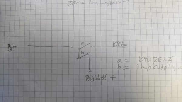

Vad menar du med att den delas upp, vet du det samt i din ritning så kan man inte se det?
Du kan inte se laddningen med den kopplingen tror jag, på de EBL som jag kikat på sitter mätningen av strömmen på + ej på - som på de externa batterimätarna.

Men då tror jag inte att det är kopplat som du ritat, din bild är mera en principskiss eller hur!

Jag tycker som jag skrev i inlägg 13, mycket enkelt att koppla in om du fixar att nypa ett par sladdar samt koppla in ett relä och en säkring.
Du kan tom initialt skippa relät för kylskåpet, det enda effekten av det är att
du tappar 10A av de 20A som CTEK ger, men fördelen är att du kan ta inkopplingen i två steg när du sett att CTEK fungerar nyper du kylskåpssladden och genomför ändring nummer två med reläet dvs du får lite mera kontroll över vad du gör ifall du är osäker.
En annan fördel med mitt sätt är att ifall du åker färja ibland då man ej får ha gas på så kan du mha dina nya kunskaper över hur kylskåpets matning fungerar göra en special där du matar kylskåpet från bodelsbatteriet under färjetransporten vilket går bra upp till ca 5-6 timmar och då slipper du få saker som tinar i onödan:)

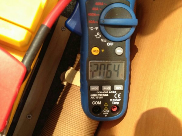

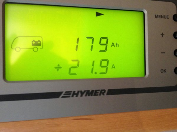

Det kan jag inte förstå, det går en röd tamp från CTEK rakt ned till batteriet, hur kan EBL ha någon koll på vad som går in i batteriet då?
fö notera vad jag skrev om att belasta D+
Denna bilden visa Amperen på displayn=shunten i EBL:en före CTEK DUAL.

F.d. 940
Sv: Koppla in CTEK D250S Dual i bil med EBL 99
Här har jag mätt med en tångamper på batteriet efter CTEK DUAL .

GTV6
1.735
Håbo
23263
Tjusig display, nu förstår jag den mäter precis som du säger strömmen via EBL men den mäter den ström som CTEK tar från generator ej vad som laddas in i batteriet, kanske därav att du ser olika ström när du mäter.
Eller att Ctek gör sitt jobb och höjer spänningen.... och därmed blir strömstyrkan lägre efter Ctek!
