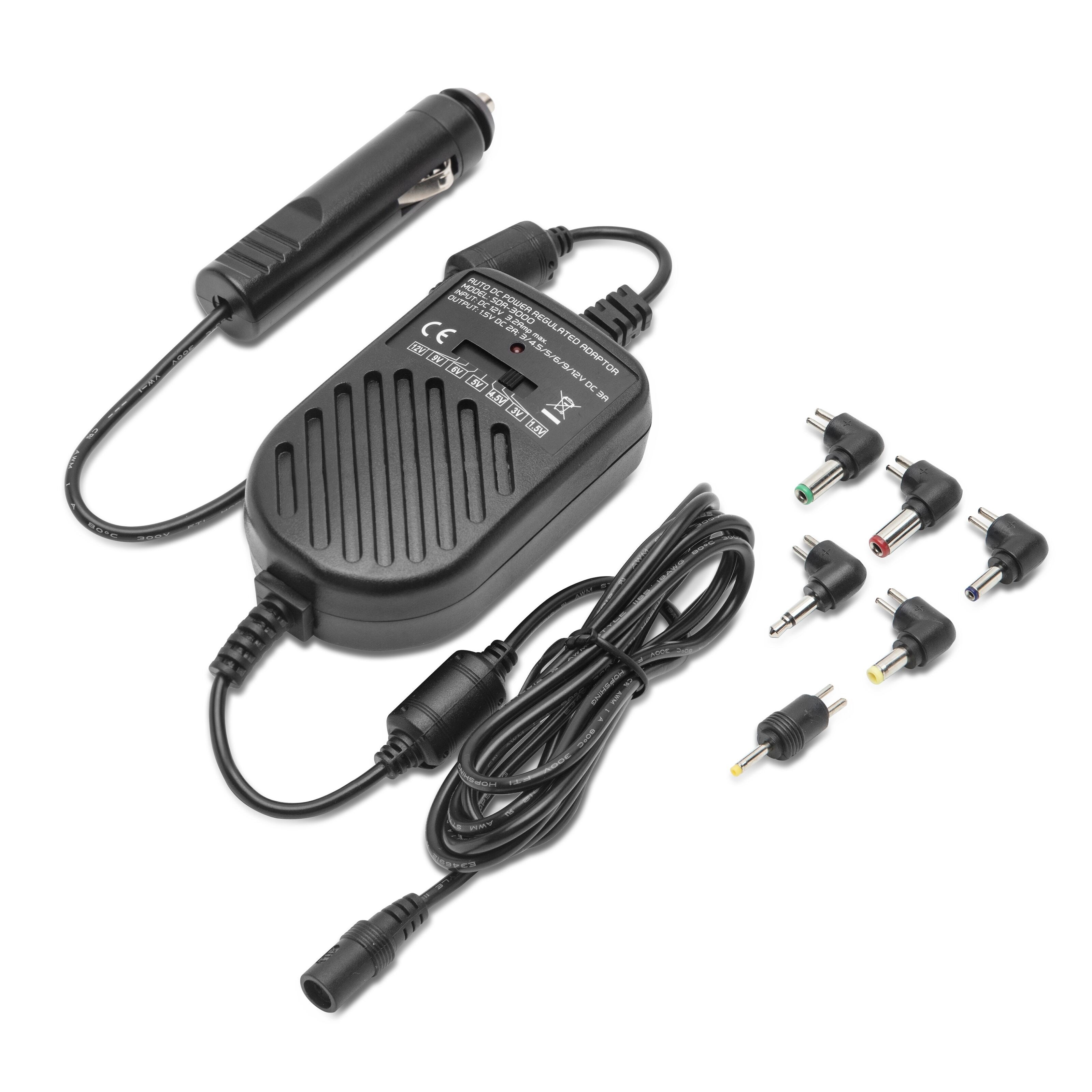

Har skaffat Apple TV4 och ska konvertera till 12v. läste någon stans att under laddning av batterierna kunde det bli mer en 12v in i Apple Tv som kunde förstöra den. Läste oxå att det skulle finnas någon utjämnare så ingen spik in, någon stans men hittar inte tillbaka dit.
Är det någon som vet om det kan skade Apple Tv under laddning? Och om det finns någon utjämnare i så fall var och vad kallas den i så fall.

En utjämnare kallas DC-DC typ en sådan
