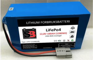

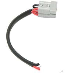

Vi börjar med 2 x Anderson med ett "s": OBS! ganska klen kabel, ingen info om mm2, troligen 10mm2(?)

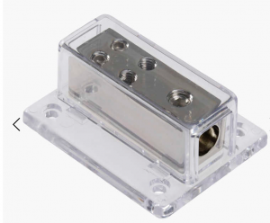

går till adapter (2 in 1):

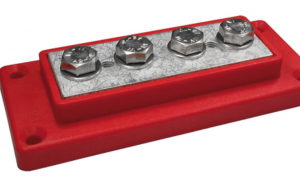

går till kopplingsplint: tyvärr är det så att det kan vara fler kabelskor per skruv! Kollas noggrannare imorgon!

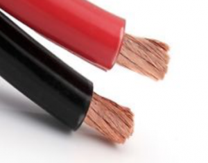

16mm2 kabel emellan:
