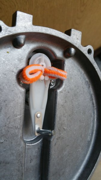

Hej jag har ett Kipor IG2000 elverk som bara har gått på gasol. Det har körts typ 40 timmar i månaden i ett år. Senaste månaderna märker jag att jag från att ha startat det på andra eller tredje draget numera måste dra typ 8-10 gånger för starta. Idag gick det inte att starta överhuvudtaget. Jag tar ut tändstiftet som ser fint ut och ser att de kommer gnista när jag drar. Jag kollar oljenivån den är bra också.
Om det finns tändstift gnista och det finns gasol så borde den ju hosta lite grann men inte ens det. Jag sprutar in startgas i luftfiltret och inte ens det gör att den hostar men jag ser på tändstiftet när jag tar ut det att det är Gnista kan ändå Var tändstiftet är trasigt
Jag gillar att pilla lite själv Så tänkte plocka isär det eftersom garantin ändå har gått ut. Kan det vara till exempel oljenivåmätare som rapporterar fel
Vad tror ni om detta måste jag lämna in den på service

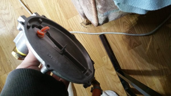

Drivstoff: Bensin 95 okt
Ja elverket fungerar om jag kör det på bensin, skulle ha testad med bensin innan jag bytte tändstift och tändspole :twitcy:.
Problemet var den Garretson som matar elverket med LPG.
Jag öppnade den och satte dotterns hårband för att spänna
up en fladdrig packning typ, kolla bild..nu fungerar elverket på LPG igen
om än att det är svårstartat men går igång med startgas, pga av LPG matningen från Garretson(se bild) är svag

Ja du har nog rätt, saken är ju att med den Garritson som inte släpper igenom någon LPG fören det bildas ett undertryck i Garritsonen, undertryck som skapas när jag drar i snöret för att starta, när jag sprutar in start-gas så går kolvarna 5-10 varv och då har undertrycket i Garritsonen släppt på LPG och elverket blir självgående.
Jag måste köpa en ny Garritson då den har gett upp lite tror jag. Där finns en skruv man kan justera gasolflödet på förgasaren och den verkar var rätt inställd efter lite test.
Funderar på om det kan vara regulatorn vid gasoltuben men jag kan laga mat och köra värmaren på samma regulator och det är bra låga på spisen
