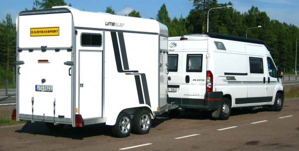

Jag har en KCR i min Box Star Ducato - 2010, fungerar bra med fint vrid när jag drar mina hästkärror kors och tvärs i landet, förbrukningen har jag ingen koll på... som förut ca är min egen gissning.
