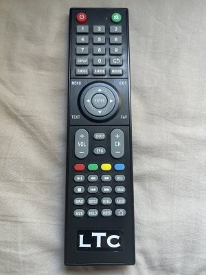

Smart tv? Tryck på source (fjärrkontrollen) klicka på DTV sedan på menyknappen, kan dröja lite innan det kommer på tv:n, klicka sen på automatisk sökning, detta om du ska köra på antenn.

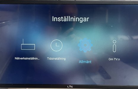

Fick bara välja ok ny sökning. Undra om det är någon meny jag inte kommer åt

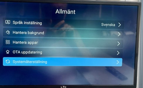

Med ”source” knappen kommer du till meny för olika källor (antenn, parabol, kabel etc…).
Kan vara bra att återställa alla inställningar genom att välja ”systemåterställning” och sedan ladda in alla kanaler på nytt. Vi har smart LTC TV och just nu kör på campingens kabel-TV, annars egen takantenn.
