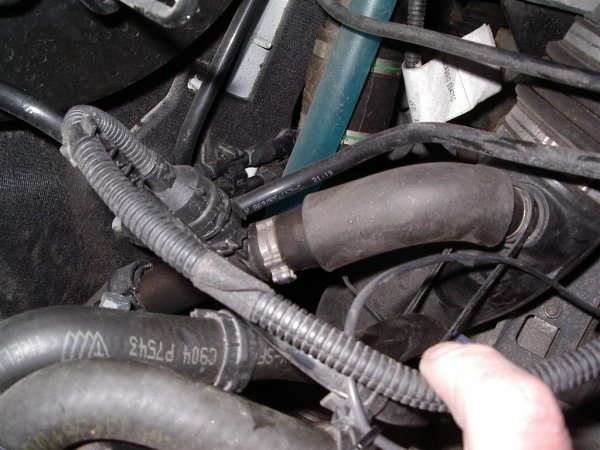

Ser en slang på c:a 20 mm dia som går från ventilkåpan ner till en tjockare slang på c:a 70 mm dia
Är detta slangen för vevhusventilationen ?

Ja om du ser en sådan här klump på slangen du beskriver,så har du uppvärmd vevhusventilation.

Någon sådan har jag inte men vad jag undrar är om det är rätt slang jag tittar på.
