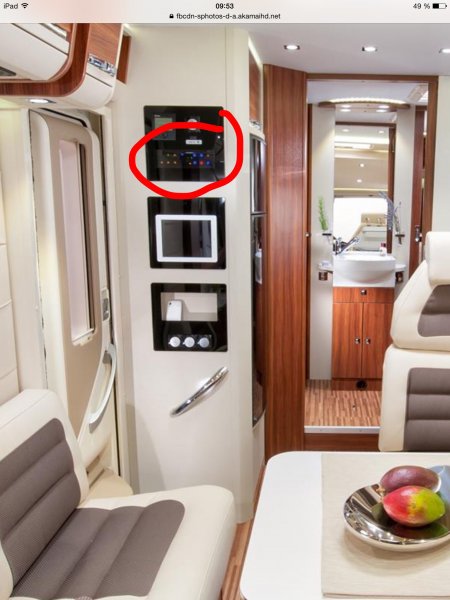

OBS! Kontrollpanel NE266 i manualen är ej den som sitter i Sonic, det är bara blocket NE237 som ev. är av intresse för oss då Sonic har en annan kontrollpanel .. :)
Hittade denna bilden på kontrollpanelen i en Adria Sonic Plus.
Nog är det bra likt kontrollpanelen som är med i bruksanvisningen du laddade upp?

Troligtvis är det så att den också är från Nordelletronica? Var i går inne i en Sonic Supreme 2015 utställd hos handlare i Stockholmstrakten och där satt samma elblock som du tagit bild av. Fanns där också en ingång för solpanel på blocket och då kan man anta att när en solpanel är ansluten via den kontakten så ges information om A- A+ på väggpanelens symbol för det. Kollade dock ej detta på plats då ingen solpanel var inkopplad i bilen.
