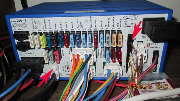

Ja det går bra, gjorde det på min Burstner och fick all data om laddning direkt på bilens panel. Men det måste vara en regulator med EBL anslutning som på denna Votronic som ex. om du kollar på regulatorbilden så ser du EBL vid anslutningen ..behövs som sagt en Votronic EBL anslutningskabel, extratillbehör .. Laderegler Votronic MPP165 Duo Dig. | preVent GmbH - Solaranlagen für Ihr Wohnmobil

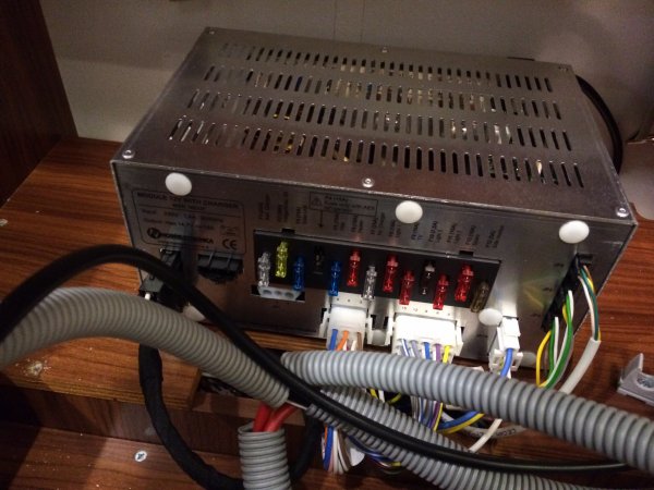

Då måste det finnas nån special-ingång på ebl?
Bifogar en lite halvdålig bild på ebl som jag passade på att ta på mässan...

Verkar vara ett annat block du visar, måste nog veta fabrikat och typ innan det går att fastställa möjligheter ..hur som helst så ser det ut i min Burstner med ett på bild visat Schaudt EBL 220 inkopplat mot regulator Votronic. Du kan se vid pilarna ingångar i EBL, för laddning den grova kabeln och för styrpanel den mindre kabeln ..

Misstänker att det inte finns ingång som på shaudt...

På din bild är det ett italienskt märke på elblocket, Nordelettonica NE237 som inte verkar finnas mera, (hoppas det) åtminstone inte på deras hemsida? Får önska att Adria har ett annat märke nu på blocken i bilarna, gärna Schaudt, skall försöka få tag i uppgift om detta men det kan vara så att det blir känt först efter bilen byggts vad som satts in? /Rolf

Tyvärr är det nog så att Adria gått över till ett annat märke på ebl. Detta satt ju monterat i en sonic 2015....tror inte de hade nått special på mässan ...
