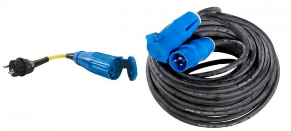

Jag undrar om det är petigt med 2,5m2 area på kabeln på campingar och ställplatser i Sverige och utomlands. Jag har ingen AC, elvärme, micro eller annat energikrävande. Lite laddning, belysning och vattenpump bara så 6A och 1,5m2 räcker lätt. Dessutom har jag 35m 1,5m2-kabel i olika längder så jag skulle gärna slippa köpa en 2,5m2 också. Men kabel med CEE-kontakter för max 16A kräver väl 2,5m2 och att hänga på adaptrar till CEE 16A i båda ändarna på en vanlig svensk kabel känns inte helt rätt. Vad säger erfarenheten och expertisen här?

I Danmark har vi en Stærkstrømsbekendtgørelse: https://www.retsinformation.dk/forms/R0710.aspx?id=25862
Kapitel 708 handler om Campingpladser og campingvogne
I 708.4 fortælles om materiale som må anvendes:
708.4 Særlige bestemmelser for tilslutningsmateriel (se fig. 708A).
Tilslutningsledningen mellem standpladsstikkontakten og fritidskøretøjet skal bestå af:
  • En stikprop med jordkontakt, efter IEC 60309-2.
  • En bøjelig ledning, type H07RN-F eller tilsvarende. Den skal indeholde beskyttelsesleder og have følgende karakteristika:
  • længde 25 meter
  • Minimum ledertværsnit: 2,5 mm2.
  • Farvekode:
    Beskyttelseslederen skal være grøn/gul
    Nullederen skal være lyseblå.
  • En apparatkontakt med jordkontakt, efter IEC 60309.
Jeg har været på både tyske og franske pladser der har overholdt disse regler også med krav om at kabel rulles helt ud, (altså ikke ligge på spole)
Se eventuelt på Wikipedia hvad IEC 60309 dækker over.
708.5 Særlige bestemmelser for installationer i campingvogne, herunder campingbiler.
Læs eventuelt dette kapitel for at se hvordan den indvendige el-installation i en husbil skal væreSom det ses er dette en EU forordning, og den burde derfor være ens i alle EU lande.

Säkringen i stolpen bestämmer hur grov kabel du måste ha. Är det 10A räcker 1,5 kvadrat. 16A kräver 2,5 kvadratmm. Oavsett vilken belastning men om det blir kortslutning eller stor belastning kan den klena kabeln smälta och kanske antända något på vägen. En 25 meters sladdvinda bara delvis utrullad kan ganska snart bli för varm och om så bara 10A (2300W) belastning. Gick förbi en husvagn där det luktade bränt från en sladdvinda som låg intill förtältet, tur att det inte hann hända något värre...
Moderna switchade laddare ökar strömmen automatiskt om spänningen sjunker, vilket förvärrar alltihop.
Helt felaktigt skrivet, säkringens storlek eller belastningen i husbilen har ingen betydelse. Hänvisar till inlägg 46.

Jag håller med Wberger, dessutom har jag frågat ägaren av ställplatsen där vi var om antalet Ampere i skåpets säkringar. Det var faktiskt "bara" 10A. Själva använder vi som max 1 kW för våra behov.
Det här är diskussionsforum så även om 25m, 3 x 2,5 mm2 är helt rätt i sammanhanget (vilket jag också släpar på i HB'n), det bör inte vara straffbart att diskutera hur "andra" gör (enl. trådens rubrik: kabelarea utomlands).
Att fråga ställplats/campingägaren är ju rätt då det är hans elanläggning. Avsäkringen i uttaget och din förbrukning har ingen betydelse alls för arean på din anslutningskabel. En av få som tillämpar detta är Caravan campingarna. För att hjälpa andra campingägare så gjorde man denna broschyr 2014 Elsäkerhetsverket Men det har inte funkat sedan 1994 så varför skulle det fungera nu? Man tvärvägrar att göra en broschyr till användarna och standarden där texten står måste man köpa av SEK Svensk Elstandard SHOP - Shop för cirka en tusenlapp, bra va?
