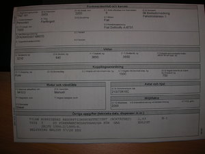

Hej Hasse !
Mitt Registeringsbevis ser så ut, gjorde om regb till 3850 kg
och pb. 2 , i förra veckan , allt gick som på räls , som du ser får jag
dra släp på 750 kg med b- kort , så nu kan vi ha med snöskotern,
( och framför allt så har vi ju plats och lasta all fisk,) Beställde
Snökedjor idag , från Nyvab Älmhult, 900 KR + MOMS FRI FRAKT.
HUPP ,NU KOM JAG FRÅN ÄMNET, FÖRLÅT. :present-2-icon:
MVH.

Lätt släp (max 750 kg) får alla dra efter sin husbil utan E-behörighet oavsett fordonets vikt.
