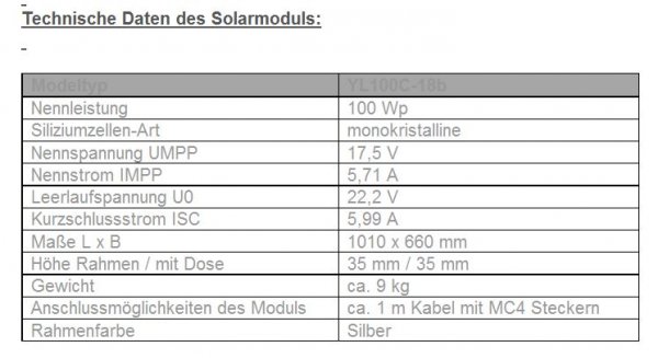

Något förvånande uppgift när det gäller ström för en 240-watts panel: "bara" c.a 8A.
Prevent uppger att deras 100-wattspanel ger över 5A!
Det verkar finnas olika sätt att mäta kapaciteten, eller?

Mät i Watt...
A. skiljer sig beroende på volttalet på panelen!
Förtydligar, efter regulatorn får vi ut panelens
kapacitet i A. då ca. +\-14,5v vid laddning.
Mvh. Magnus
