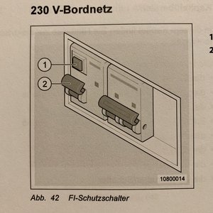

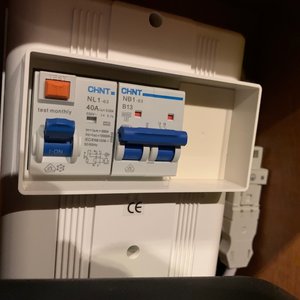

Jordfelsbrytaren (JFB) i husbilen löser inte ut på test-knappen. Jag har provat olika uttag här hemma och olika förlängningssladdar till bilen - men det blir ingen skillnad.
Jag har garanti kvar på bilen. Är det här ett garanti-fall, eller är byte av trasig JFB att betrakta som förbrukningsvara?
Jag söker på webben efter liknande fall, men det verkar vara ovanligt att en JBF måste bytas. Kan det stämma?
Är det någon som haft ett liknande problem - och hur löstes det?

Chint NL 1 kostar under 400SEK och tar max 10 minuter att byta för en elkille om den inte sitter allt för trångt till. Det tycker jag att handlaren kan ta om du tar en video när du trycker på testknappen och inget händer. Detta är en standardprodukt och du kan ersätta med valfritt fabrikat men se till att få samma spec 40A och 30mA (tycker jag mig se).
Den informationen räcker inte om man byter fabrikat. Då måste man har klart för sig vilken typ där sitter idag, t.ex. A eller AC som framgår av en symbol på jordfelsbrytaren. Och att ersättare klarar minus 25 grader som den där sitter. Bilen kan ju stå på laddning under vinterhalvåret utan värme. Och nu har vi kommit så långt att vi kan väl konstatera att detta gör man inte själv.
