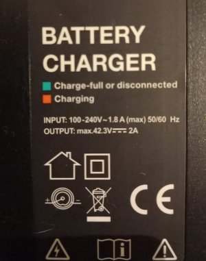

Godmorgon
Hur stor inverter (växelriktare) behöver vi ha
Skall kunna ladda batterierna till elcyklarna under färd med husbilen
se bifogade bild på cykelladdaren
Skulle denna räcka från kjell o Company den är 150 watt från cigarettändaruttaget eller 300 watt från batteri
Mvh Hasse

Din cykelladdare vill ha ca 2A vid 230v. Det innebär att invertern behöver kunna leverera minst 460W. Men det är ju lite förluster så skulle säga 600W är lagom. Skulle inte ta ut 600W ur cigarettändaruttaget uran gjort en korrekt installation från batterierna.
